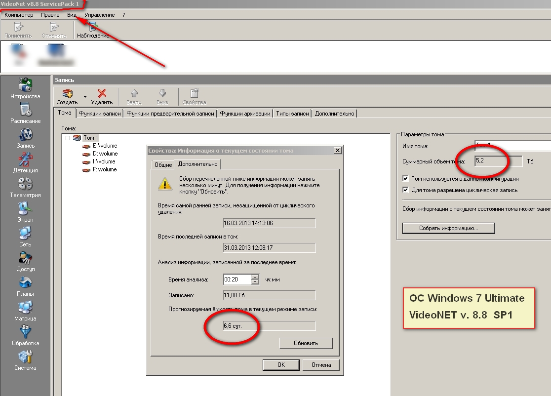

Сообщение YuriNik » 31 мар 2013, 14:19
Установлено:
Win7 Ultim
VN 8.8 SP1
Power VN8
4 Винта: 2Тб+2тб+1Тб+1тб Рабочий объем тома 5,3 Тб
Кодек: DVpack 2
________________________________________________
Имеем: жалких 2 недели архивной записи..........!!!!!
В той же конф-ции, с теми же настройками качества на WinXP + VN 8.4 архив составлял почти 2 (два!) месяца.
ВОПРОС: Что надо сделать, чтоб на нынешнй конф-ции получить хотя бы месяц???????
P.S. Адаптация архивов и лечение тома результатов не дало.

1. При замене Power VN4 на Power VN 8 темп смены кадров на всех камерах увеличился с 3 до 6 к/с что в 2 раза сокращает время хранения.
2. В некоторых функциях записи у Вас указано качество « Самое Высокое» при таком качестве данные по камере в записи могут занимать в несколько раз больше, чем при качестве на один пункт ниже ( предполагаю, что зрительно Вы отличий не увидите).

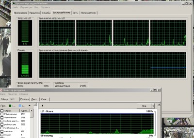

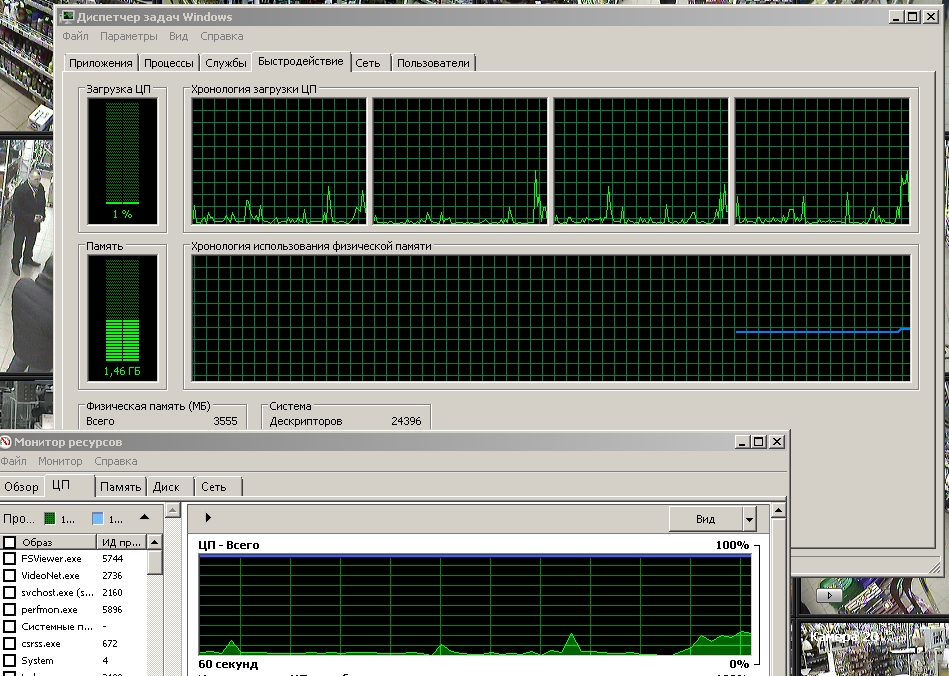

На похожей конфигурации YuriNik : 32 камеры на двух PowerVN8 , процессор Corei5 , имею загрузку процессора в среднем 10-15 % , на кодеке DVPack2, потому никакого смыла ставить старый кодек.
В данной ситуации проблема в другом, виртуальная память процесса videonet.exe попросту зашкаливает, вплоть до остановки проигрывателя, если такой используеться

Сообщение YuriNik » 04 апр 2013, 13:18
Извиняюсь - не досмотрел.... Стоит Win7 Ultim x86.
"Мамка" ASUS P8H77-V c Core i5 2320 и RAM 4Gb. 64-битную ОС не ставил сознательно, дабы меньше иметь проблем с остальным софтом, который пользуем на этой машинке....
Понятно, что все 4 Гб эта ОС не видит, но, на мой взгляд, вполне достаточно и того, что имеем. Работает система очень легко и непринужденно. А нет - так РАЕ нам в помощь...
