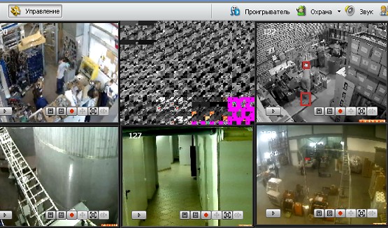

Сообщение selyatich » 07 апр 2015, 10:36
На клиенте videonet 8.8 sp3 искажается изображение в режиме просмотра. Может есть предположения в чем причина?

Сообщение Stranger » 08 апр 2015, 10:46
Как уже выяснили по телефону, используется видеоадаптер AMD Radeon с подключением двух мониторов. Подобные проблемы наблюдаются с видеоадаптерами AMD/ATI при многомониторных подключениях. Было рекомендовано в тестовых целях отключить один монитор и проверить работу VideoNet в такой конфигурации. Если проблема уйдет, то, вероятно, имеет смысл заменить видеоадаптер на nVidia.

Сообщение Vibat » 08 апр 2015, 11:58
Re : selyatich
Я многократно устанавливал видеокарты ASUS Radeon HD 5450 (или её разновидности) с подключением 2,3 и даже 4 мониторов и подобных проблем ни разу не наблюдал. Понятно, что рекомендуемые http://www.videonet.ru/index.php?id=69 GeForce стоят дороже. Но любое не протестированное ( смотри по указанной ссылке) оборудование может выявить различные проблемы.
2. На сервере (или других клиентах) показывает нормально ?
