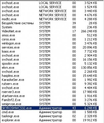

Сообщение cakypa » 19 авг 2017, 07:25
обнаружил процесс на сервере ВН
на что он влияет?
можно ли его отключить?
PS версия Videinet 8.8

Прошу Вас конкретизировать ситуацию:
1. В каком каталоге расположен указанный файл?
2. Нет ли где-нибудь в автозагрузке ОС ссылок на запуск этого файла?
3. Также, если есть возможность, прошу Вас предоставить нам этот файл в заархивированном виде для дальнейшего анализа.
Предварительно по ситуации: в VideoNet имеется файл с подобным названием (SKYROS HW ControlService.exe). Этот файл отвечает за работу аппаратного мониторинга, LCD Management Interface и подключения системы Diagnotex. Но, файл носит другое название и запускается службой ОС (от пользователя SYSTEM).
Таким образом, имеют место явные нестыковки, которые стоит расследовать.
данный файл есть в каталоге : C:\Program Files\SKYROS\VideoNet 8\
правда называется он: SKYROS HW CS32.exe
но запущенный экземпляр расположен в: C:\WINDOWS\system32
с именем как раз: SKYROSHWCS32.exe
нет я не нашел нигде средств автозапуска.
файл приложил, Zip архивом
PS. процесс был в тестовом порядке завершен, на функционал системы его отключение принципиально не повлияло.
повотрный автозапуск исключил сменой типа файла на *.exe_

Присланный Вами файл не имеет отношения к VideoNet. Анализ данного файла на ресурсе http://virustotal.com показал, что это троян, занимающийся майнингом.
Настоятельно рекомендую произвести полную проверку системы на вирусы.
