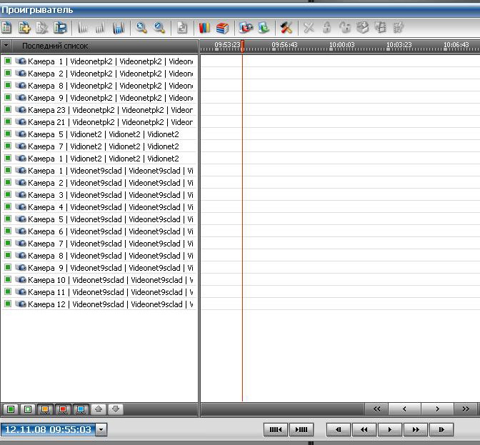

Сообщение Aquaholic » 27 ноя 2008, 08:52
Дело в том, что все нормально (вроде бы).. в журнале нет никаких ошибок, в настройках тоже все в порядке. В режиме наблюдения по детекции появляется REC. И работало все нормально до недавнего времени. Я не могу просмотреть запись даже с тех камер которые остались в последнем списке источников, хотя точно знаю что они (записи) были. Есть предположение что в окне выбор(в список источников) не правильно указан путь к компьютерам (\Записи), если не ошибаюсь был \Root. Если мое предположение верно, подскажите как можно исправить путь?.

Сообщение dr0m0k » 27 ноя 2008, 10:54
список истоников - это просто список... А у тебя проблема в том, что нет доступа к системе записи... у меня как-то было подобное после обновления до 8.3, но после перезапуска всё заработало...
в окне камеры горит REC? работает ли экстренное воспроизведение?
Сообщение Aquaholic » 27 ноя 2008, 18:08
REC работает, экстренное воспроизведение работает. после перезагрузки всех серверов на какое то время появился доступ к списку источников, но потом снова пропал...( есть подозрение, что проблема в одном из серверов, либо в что то с контроллером домена... как проверю отпишусь
Aquaholic
Откуда: Калуга
Сообщение dr0m0k » 27 ноя 2008, 18:23
с контроллером домена вряд ли - он тут ни при чем... а вот то, что дело в одном из серверов - это очень может быть! вспомнил - у меня как-то такое же было - методом исключения определил глючный сервер и прибил на нем архив (тогда еще не было утилы для лечения)
Сообщение Aquaholic » 27 ноя 2008, 19:36
нашел глючный сервак. придется лечить архивы. этот сервер недавно (вчера утром) пустил в домен (раньшел был в рабочей группе) думаю после этого проблемы и начались.
