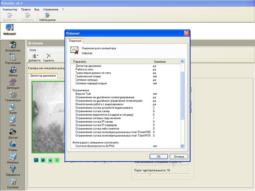

Проблема - при установке новой платы PoverVN4 вместо TinyVN4 в системе она прописывается как 4 шт TinyVN4, и при ограничении в ключе на две платы работает только один вход из четырех.
Это поддается лечению?

Сообщение Vibat » 17 апр 2009, 22:18
Это лицензия RO8-Light, и определяет не четыре, а две платы Тини, в лицензии по-русски же написано
ограничение количества устройств видеозахвата -2
устройство захвата - это АЦП или чип, на повере VN4 их 4 шт. а на Тине только один.
Надо обновиться до RO8-LightSE
PS "поддаеться лечению" ближайшим дилером не менее чем за 70 у.е., :D
впрочем свои 8 камер с темпом 3 к\сек, так и будете смотреть ..
как на 2х Тини 8)
