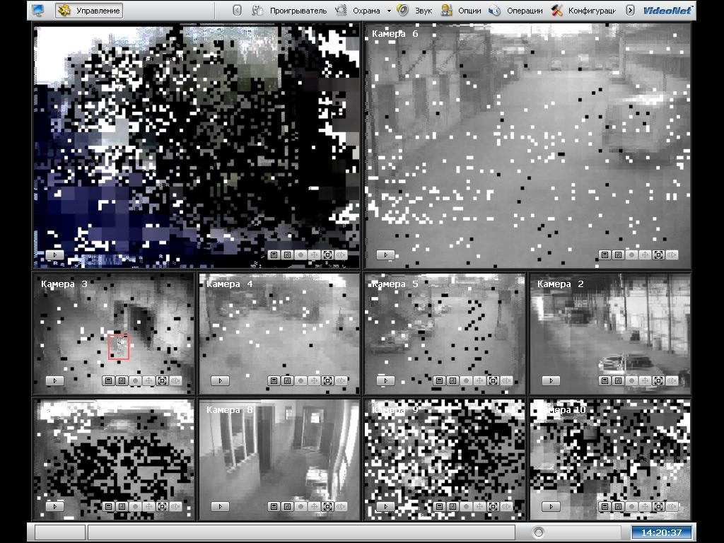

Добрый день, перешли на Videonet с AceCop, видеосервер работает отлично, терминалы тоже, за исключением одного. Там появляются следующие артефакты.
Видео меняли 4 раза (видеокарты). Пробовали ставить старые версии - 8.3 и 8.2, ничего не изменилось. В чем может быть проблема?
вот такие артефакты

судя по картинке выбран кодек DVPack 2.0, который не работает с процами не поддерживающими определенные команды (SSE2 по-моему), это старые процы - до PIII включительно и АМД-шные

Наиболее вероятно, используется кодек DVPack2, а процессор компьютера-клиента не поддерживает набор инструкций sse2 (Pentium2/3/Athlon XP и т.п.).
Необходимо либо использовать кодек DVPack 1.42, либо заменить процессор/платформу на поддерживающий sse2.

Все верно, стоит AMD. Получается на этом железе VideoNet нормально работать не будет?

Спасибо, где кодек сменить можно? Только начинаем работать с VideoNet...

в свойствах камеры

В режиме конфигурации, на панели "Устройства" в свойствах каждой из камер. Все это на сервере.

только вот странно - по умолчанию то 1.42 и стоит ведь...

Будем пробовать. А если там и стоит 1.42 по умолчанию, то его никто не менял. Некому просто.

ну камеры же кто-то заводил :lol: , логику работы настраивал..
а вообще - ставить надо сразу 8.4 и лучше взять одну из готовых конфигураций... и подправить в случае необходимости.
