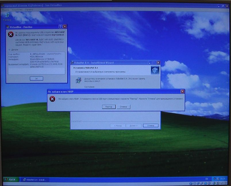

Купили ноутбук Sony. На нем есть ось Windows 7 (64разрядная)
На базе VirtualBox сделал виртуальную машину с windows XP.
Вот на нее пытаюсь установить Videonet 8.4. Выскакивает ошибка в процессе установки.....
1. Каким путем пойти?
P.S. пробывал установить на ноут XP - в процессе установки вылетает в СИНИЙ экран (скорей всего из за того что диск раpбит на два диска - есть загрузочная область с которой происходит восстановление Windows 7 (64)). Рушить его пока не хотелось.
P.S. Ставил Windows 7 (32), - Videonet 8.4 не смог установить, вылетает ошибка, может есть у кого опыт ... подскажите :)

Ошибка ушла после установки драйверов для HASP SRM. Теперь борюсь с отображением видеоокон. Пока только рабочий стол, вместо окошек.

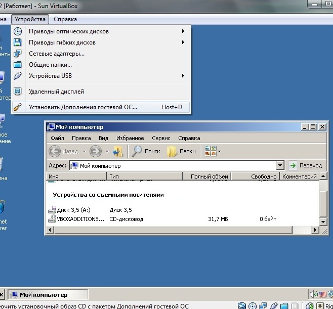

Все просто, скачал последнюю версию http://www.virtualbox.org/wiki/Downloads
Сначала устанавливаем дополнения гостевой ОС

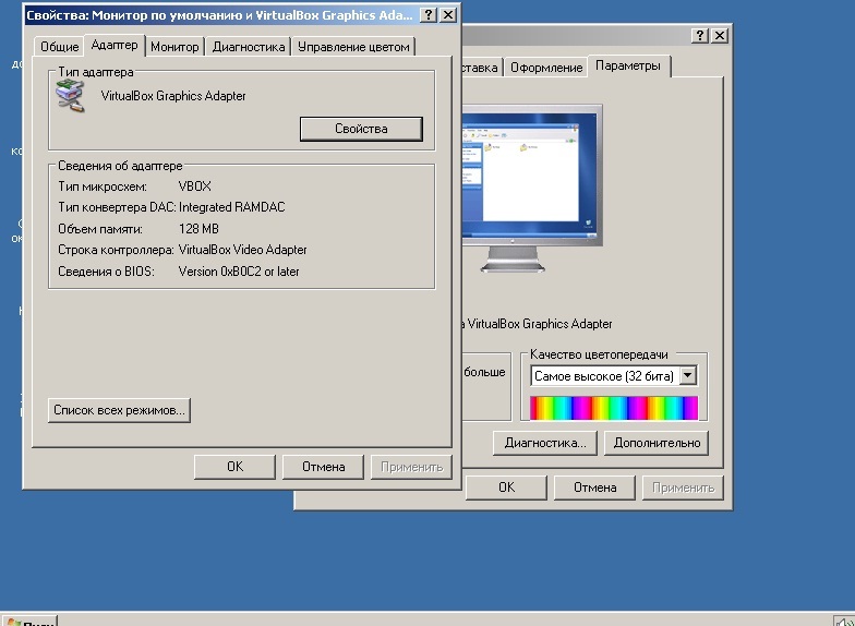

Сообщение Pasha-Vov » 08 фев 2010, 20:28
Затем настраиваем видеоадаптер
