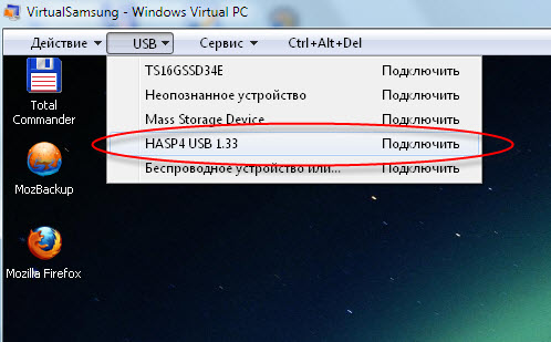

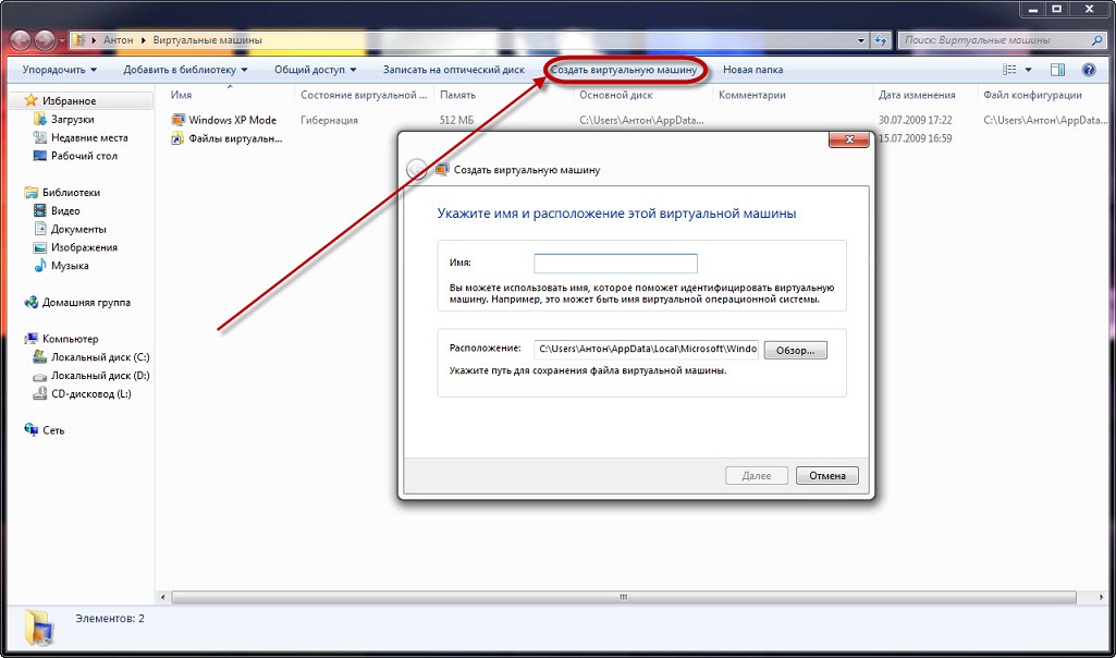

Для запуска VideoNet на 64-битных системах, инсталлируем Windows Virtual PC, в Virtual PC инсталлируем Windows ХР X86, инсталлируем дрова и настраиваем свойства экрана, инсталлируем VideoNet, в настройках Virtual PC- USB, подключаем HASP, запускаем VideoNet и радуемся
p.s. эксперимент проводился на ноутбуке Samsung X22 под Windows 7 Ultimate, сборка 7600.16385.090713-1255_x86, клиент VideoNet 8.3

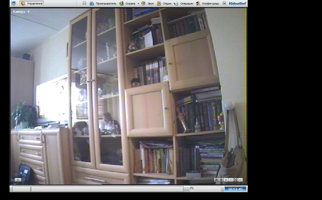

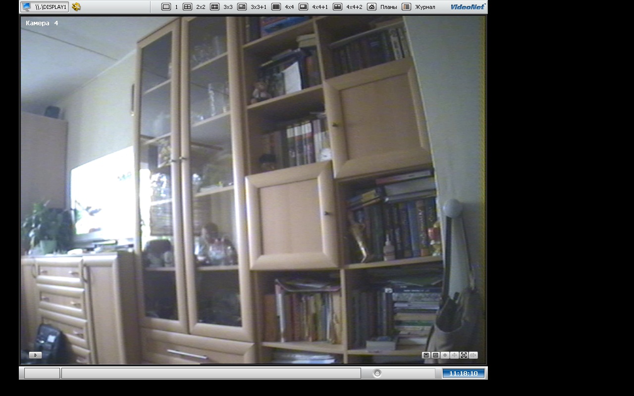

Сообщение Vycheslav » 09 авг 2009, 12:08
два скриншота
Samsung X22 , Windows 7 Ultimate, клиент VideoNet 8.4
Samsung X22 , Windows 7 Ultimate,Windows Virtual PC, клиент VideoNet 8.3
