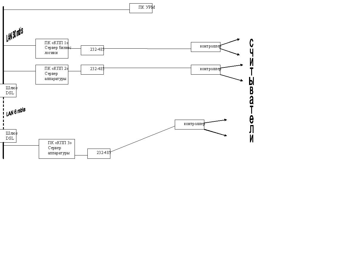

Уважаемые форумчане ! Может из вас кто поможет, уж неделю бьюсь.
Посмотрите на схему СКуД. Будет ли работать ? Обращаю внимание на скорость сети 3 КПП 6 мбит\сек.
Ну и вопрос представителям корпорации:
Ключ Триал VideoNet работает 2 часа и не имеет ограничений к сетевым подключениям. Почему нельзя так сделать на Квесте ?
Я б сам проверил и не спрашивал.
Сообщение Vibat » 15 дек 2008, 09:07
Спасибо специалистам Скайроса, особенно Владимиру Шерстобоеву, за помощь в данном вопросе.
Если кому интересно - вот ответ:
Завершилось тестирование Quest2 на медленных каналах.
ПО Quest II, корректно работает на сетях с пропускной способностью больше 1 Mbit. Средняя загрузка сети ПО Quest II составляет 30 килобайт в секунду. При моделировании конфигурации пользователя, задержка вывода фотографии на экран, относительно времени прохода, колебалась от 2 до 6 секунд.
Заказчик правда "крутит носом", не нравиться, что в отчетах нет функционала - "первый проход - последний выход" за сутки, с разных контроллеров.
