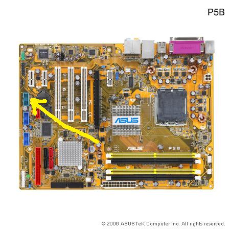

RDx писал(а): на Asustek P5B отсутсвовали вообще
там com порт есть смотри внимательно
http://nix.ru/autocatalog/motherboards_ ... 8_main.jpg

Сообщение Vycheslav » 21 дек 2008, 03:06
У P5B нет COM порта есть только LPT, COM порт есть у P5B Deluxe. Ради эксперимента пробовал VideoNet и Орион на одном сервере (на Asustek P5B к стати, Орион подключал через USB-RS485) , проблем не было, монитор подключался только для настройки, на клиенте с двумя мониторами пробовал Орион и VideoNet, работает, но как долго и стабильно эта связка будет жить не тестировал, разнес все на отдельные компы, и сервера и клиентов.
Сообщение Vibat » 21 дек 2008, 07:52
Если фотки мало, смотрите спецификацию на сайте
http://ru.asus.com/products.aspx?l1=3&l ... odelmenu=2
в разделе Internal I/O Connectors
чтобы вывести com разъем на заднюю панель компьютера, нужен переходничек, обычно в комплекте материнской платы (или 30 руб.)

Vibat писал(а):Если фотки мало, смотрите спецификацию на сайте .
Признаю был не прав :oops: , собрал кучу серверов VideoNet на P5B и не разу не обратил внимания на эту фишку:shock:
