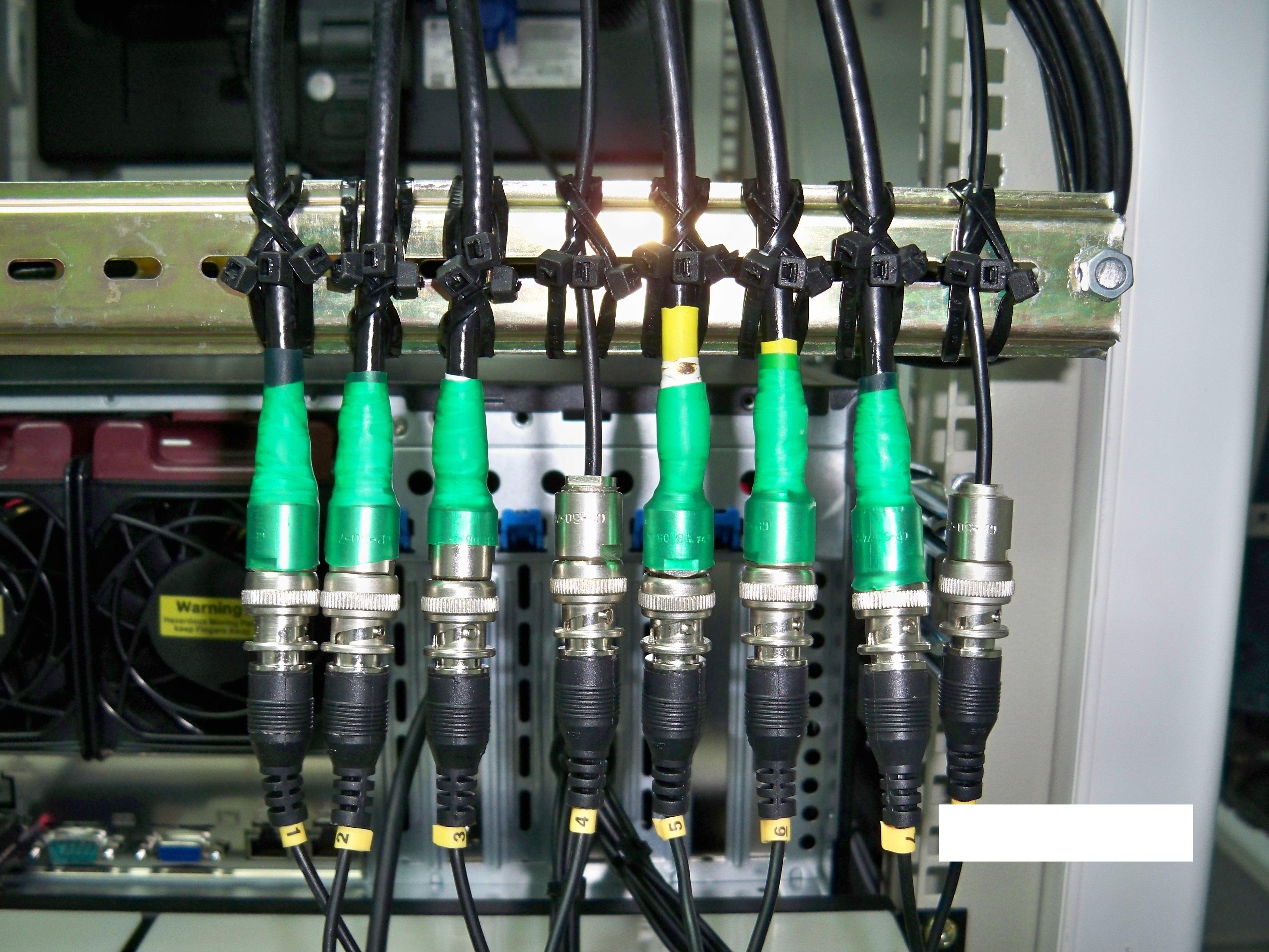

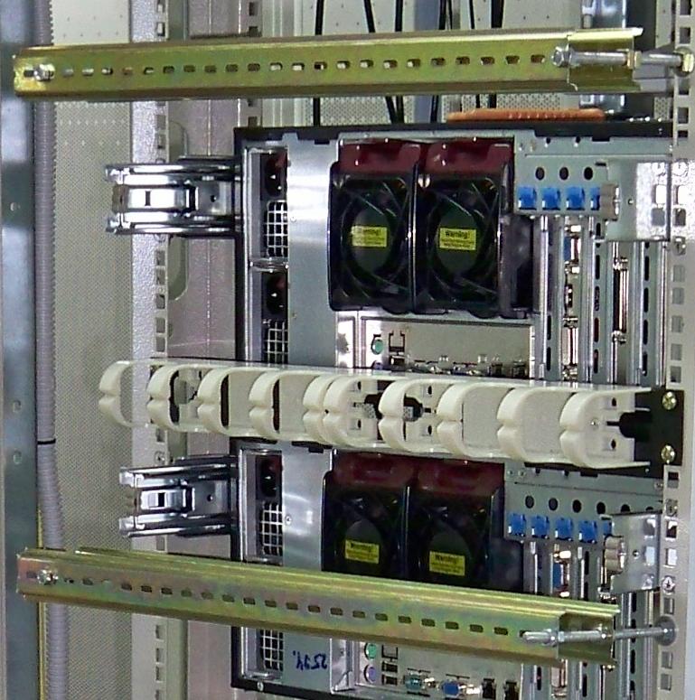

Делаю очень просто (стоечный вариант):
нужны
- шпильки М8, М8 гаечки, шайбочки
- две дин. рейки
- стяжки 150*4,8 (на 16 каналов 32 стяжки)
Кабель спускается по кабель росту вертикально сверху вниз до места установки ПК Videonet
в стоечные отверстия вкручиваем шпильки, потом на шпильки гаечками одну дин. рейку на нее крепим стяжками 8 оконеченных РК кабелей (вертикально) тут же маркирую бирочки вешаю
потом на шпильку накручиваем опять гаечки и крепим вторую дин. рейку (так же крепим РК)
Получается все красиво и понятно где какая камера
P.S. Если что то не понятно то могу фоты потом скинуть
в свое врема за это "кулибенство" премию дали :)

Сообщение Mihaetc » 09 сен 2009, 11:45
Вот два фото
В бою всегда!!!
Mihaetc
Сообщений: 141
Сообщение Mihaetc » 09 сен 2009, 11:46
второе

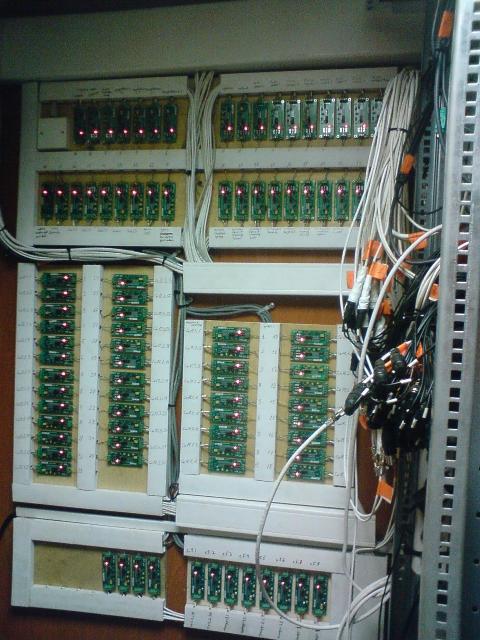

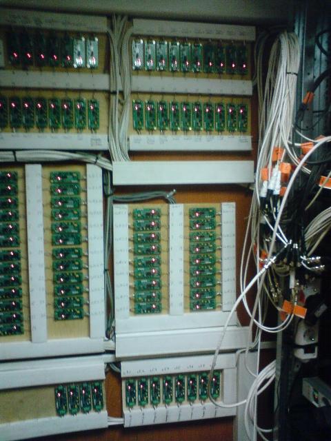

Сообщение O.W. » 10 сен 2009, 11:31
Вот.
Стойка на 4 сервера. 106 камер.
И задняя часть.
И задняя часть.
