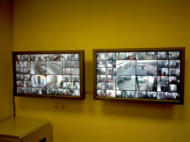

Сообщение dr0m0k » 21 ноя 2009, 21:34
буквально на прошлой неделе запустил клиента принимающего видео с 6 серверов - суммарно около 60 камер (система в процессе постоянного расширения)
на клиенте два монитора диагональю 40 дюймов каждый - нарисовал вот такие режимы - по 36 окон на монитор, но только для демонстрации - для работы мелковато...
следующий шаг - установка туда же панасовского пульта для управления VideoNet-ом и поворотниками
З.Ы. все кто видят эти мониторы говорят что еще парочка таких же так и просится повыше этих 8)
2х40"
