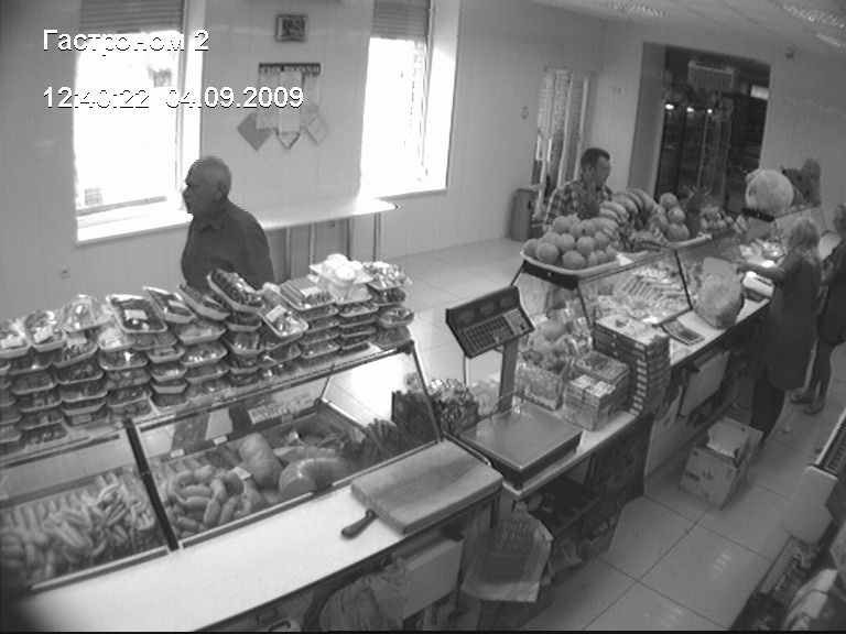

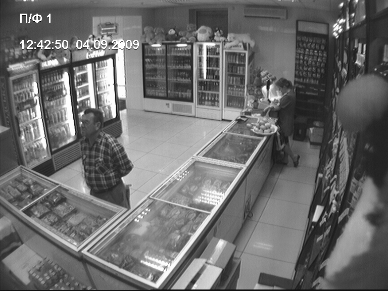

У меня стоит 10 камер KPC-S190. Картинка с них, мягко говоря, не очень. Какую камеру посоветуете купить для замены этих. Постепенно планирую поменять часть камер на те что лучше. В основном неустраивает детальность и качество изображения. Просьба мега-супер дорогие и хорошие не предлагать. Что-нибудь бюджетное 100-200$ если есть такие и дадут видимое улучшение качества. Если в таком ценовом сегменте нет - вопрос закрыт. Всем спасибо :) Могу прикрепить пару фоток, чтобы видели что сейчас.

Если они 420ТВЛ - то качество хорошее. Своё они отрабатывают в отличии от многих других аналогов.
За 200$ можно собрать например связку KPC-650BH (600 ТВЛ) + объектив (фиксированный или варифокал)
Либо, из миниатюрных, поставить KPC-VBN 190PH, там заявленно 550 ТВЛ. Качество и стоимость последних не знаю, не пробовал.

Спасибо, да у них качество 420ТВЛ, посмотрю KPC-VBN 190PH и линий больше и цветная.

Узнал по KPC-VBN 190PH - примерно 3700-4000 рублей.
Судя по линиям, должна удовлетворить. Бери на тест и смотри.
Хотелось бы скрины с неё тут тоже увидеть.
