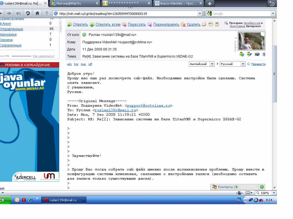

Проблему решить не удалось. На CAB-файл, отправленный в тех. поддержку ответа не последовало. Пришлось заменить всю систему на PowerVN8, в кол-ве 2-ух штук и, естественно пришлось заменить и материнку и процессор и оперативную память. :( Вот такие вот дела :(

Последнее письмо от Вас пришло 4 декабря. 7го декабря Вам были даны рекомендации по изменению конфигурации и запрошен CAB файл. Ответа от Вас не было. Если Вы высылали нам письмо, то прошу повторить его.
Сообщение Ruslan Nabiyev » 30 дек 2009, 08:21
Только что отправил повтороно.
Возможно я отправлял письмо на support@cctvline.ru. А нужно было на support@videonet.ru. Может в этом была проблема? Но я еще раз продублировал тем не менее.
