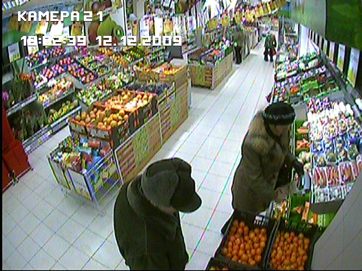

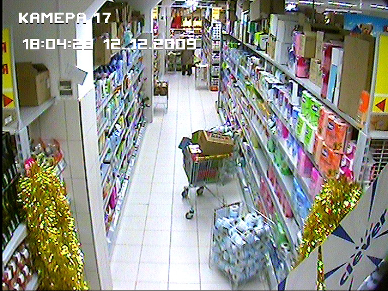

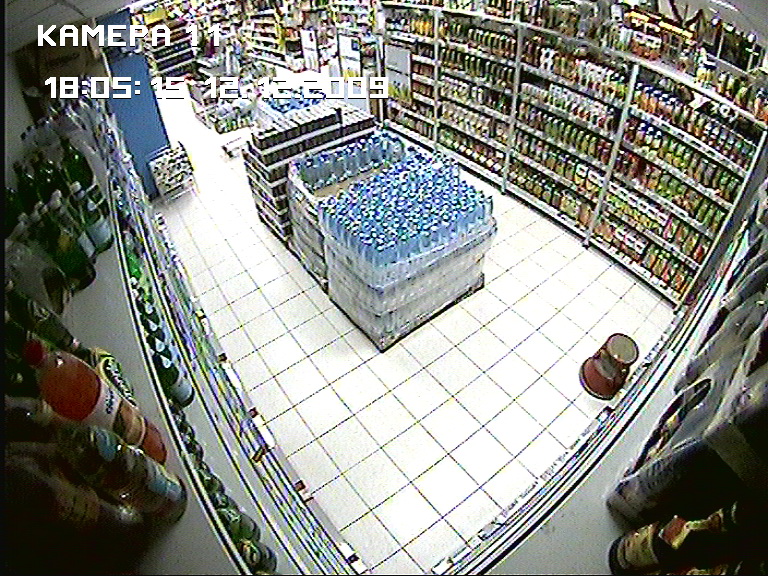

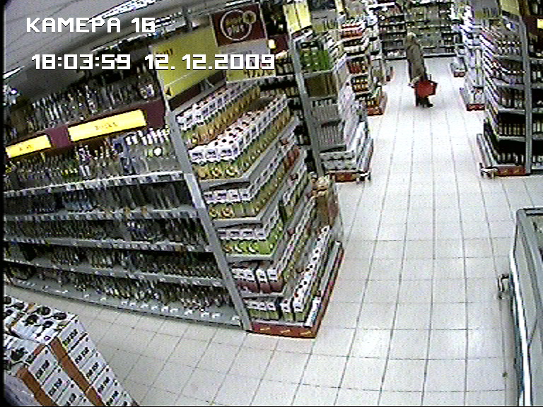

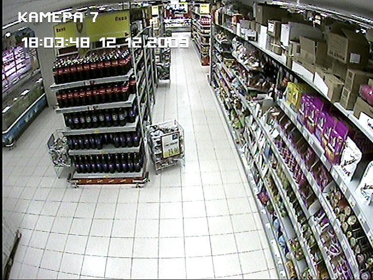

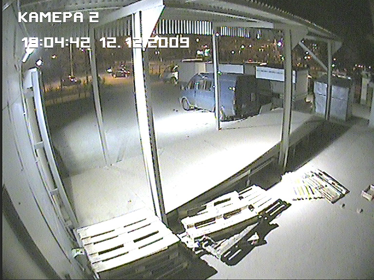

Сообщение armani1690 » 01 дек 2009, 11:51
скоро выложу, просто объект находится в туле. галка Dynamic Flow на некоторых камерах помогала.
armani1690
Сообщений: 21

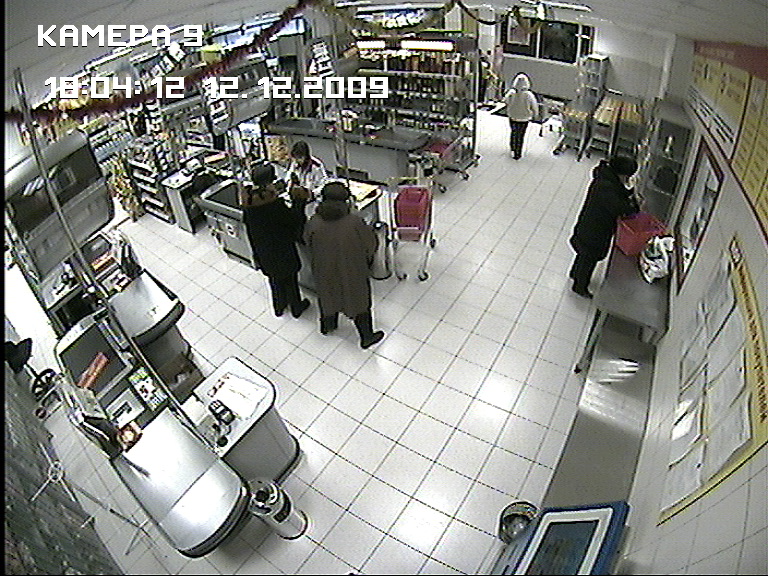

Сообщение armani1690 » 13 дек 2009, 00:01
вообщем вытянул что можно, качеством недоволен. ожидал от Microdigital лучшее
armani1690
Сообщений: 21
Сообщение armani1690 » 13 дек 2009, 00:02
вот еще
armani1690
Сообщений: 21
Сообщение armani1690 » 13 дек 2009, 00:04
armani1690
Сообщений: 21
что скажете?
armani1690
Сообщений: 21
Сообщение Vibat » 13 дек 2009, 06:26
Разрешение твоих снимков 768px × 576px , странно, это точно PowerVN8 ? Какой кабель используешь, и расстояние от камер до сервера ?
Сообщение armani1690 » 13 дек 2009, 17:15
кабель РК-75, растояние не более 60м до каждой камеры. PowerVN8, это точно :)
armani1690
Сообщений: 21
Сообщение Vibat » 13 дек 2009, 18:46
Темные полосы слева.. такие я помню были в версии 8.3
Тебе надо попробовать версию 8.5, там новые драйвера TI.
Не резко показывает обычно на дешевых камерах.
Вот смотри у меня
Вроде нормально ? Да ?
60 метров для питания 12 вольт, расстояние критическое, надо проверить напряжение на камере под нагрузкой, да и выбор коаксиала ... просто РК-75 , это ничего не говорит. Коаксиал должен быть не хуже РК-75-3-32
Камеры Microdigital я тоже ставил, скринов под рукой нет, но показывало лучше ..
Сообщение БАРС » 14 дек 2009, 07:43
Да, картинка конечно не ахти... :cry: Кабель мне кажется ни причём, 60 метров для РК-75 мелочи, и при 200 нормально показывает. А питание... тоже не этот случай, не может же на всех не хватать, а вот зерно везде. Явно на всех камерах мало ТВ линий, где то 420, а не заявленных 530. По фотке точно не скажешь, но похоже даже на шум из-за малого света для матрицы. Какие объективы ? Диафрагмой игрался ? Попробуй подключи к аналогу, посмотри будут данные артефакты, или нет. Если есть чем, замени камеру на любую другую, естественно нормально показывающую в другом месте, и сравни. Сразу поймёшь качество твоих трас на этом объекте. Или наоборот, эту камеру где нибудь проверь, может продали такое г...
В технике чудес не бывает!
БАРС
Сообщений: 93
Сообщение armani1690 » 14 дек 2009, 09:48
да и стоит то 8.5
объективы MDL-2812D и MDL-1634D
причем на другом объекте стоят 4220С и 4220CTD
так CTD ведут себя чуть-чуть лучше
