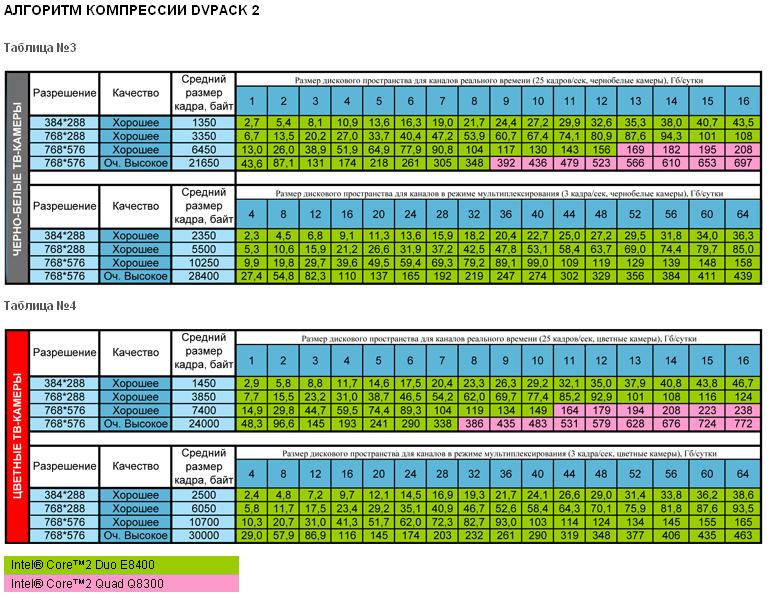

Сообщение Vibat » 22 дек 2009, 12:45
По выбору процессора, можно чуть подробнее ..
Сообщение Komissar » 22 дек 2009, 12:56
Виктор, прошу Вас внимательней относиться к тому, что публикуете на форуме.
Данные в таблице, которую вы привели и нарисовали овал, рассчитана на темп 3 кадра/с. По условиям задачи - темп 6 кадров/с, т.е. в 2 раза больше!
Кроме того, рекомендуемая платформа (легенда) для DVPack2 и IP камер приведена внизу. То, что вы выделили относится к DVPack 1.41
Не думал что возникнет путаница. Сделаем отдельные цвета для нее.
Ну и последнее. Обращайте внимание на следующую ремарку в конце, выделенную красным цветом: Рекомендации по выбору компьютера приведены только для записи!!!
Таким образом, для записи мы рекомендуем использовать платформу Core 2 Duo. С учётом того, что мы не знаем всех условий эксплуатации - предлагаем более производительную платформу с запасом мощности.
Дмитрий Котов.
Технический директор.
Komissar
Сообщений: 76
Сообщение Vibat » 22 дек 2009, 14:01
Да табличка с вашего сайта и на ней написано, для какого она кодека.
Не сам же нарисовал :D
Устарела, несомненно, давайте устранять.
Теперь насчет 6 к\сек .. ни разу в такой конфигурации не видел такого темпа. Очень интересно как вы её меряете.
5 с копейками :wink:
Давно подымали вопрос таблиц для плат TI ,
" Технология BrainOnBoard™ В версии VideoNet™ 8.5 " в самый раз табличку ..
Сообщение Komissar » 22 дек 2009, 14:53
А легенда для таблички выше, которую вы "отрезали". И называлась табличка "Алгоритм компрессии DVPack 1.42".
Чтобы ни у кого не оставалось сомнений в том, какая платформа нужна для аналоговых камер с кодеком DVPack 2, мы добавили отдельно легенду для этой таблицы. Скриншот приложил
Кадры мы считаем покадрово. Других инструментов нет. Да, темп может немного плавать в силу объективных причин. Но мы говорим о требованиях и таблице, а там разница ровно в 2 раза.
