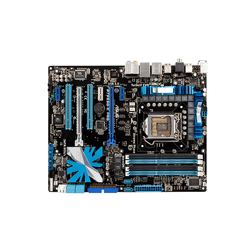

Здравствуйте!
Проблема: плата Titan VN8 Pro, не видится операционной системой (Windows xp pro sp2, да и другими то же - win2k3, win2k8), на материнской плате - Asus P7P55D-E PRO
Пробовал на всех портах PCIe 2.0 x1 слотах (на ней их 3 штуки). Фотка материнки во вложении. Поддержка PCI Express x1 заявлена производителем. В чем может быть проблема?

Сообщение Vibat » 10 июн 2010, 15:30
А если установить данный видеобластер на другую материнскую плату ?
Может быть "что-то" отключено или неисправно.
можно использовать и PCI-E 16 http://videonet.ru/admin/devices/scheme ... ro_big.jpg
Сообщение Oleg77 » 10 июн 2010, 15:41
Vibat писал(а):А если установить данный видеобластер на другую материнскую плату ?
Если на другую мать ставлю, система видит. В биосе настроек на отключение pcie портов нет. Чипы бластера греются, значит питание подается.
А использовать PCI-E 16, не подходит, мне нужно туда 3 платы VN8Pro засунуть.

Сообщение Vibat » 10 июн 2010, 16:02
Лучше спроси у того кто тестировал. Телефончик подсказать ?
Ну три Титана 8 про, вообще-то не надо засовывать. Норма - 2
http://videonet.ru/index.php?id=69
Сообщение Oleg77 » 11 июн 2010, 08:39
Хорошо, три не буду платы ставить, разобрался... :)
Скорее всего проблема в самаом бластере. На другой мат. плате то же не определился в системе. Хоть я и писал, что на другой определяется, там другое устройство без драйверов болталось, я подумал, что это бластер. Поставил на еще одну материнку, он так же не увиделся системой. Отдам продавцу на проверку. О результатах отпишусь.

Сообщение Vibat » 11 июн 2010, 19:58
Oleg77 писал(а):Отдам продавцу на проверку.
Плата TitanVN8 Pro давно снята с производства, и если она не определяется на втором-третьем-четвертом компьютере, путь один, в сервисный центр Скайроса, там могут отремонтировать. Или к продавцу, но период продаж давно превысил гарантию :wink:
