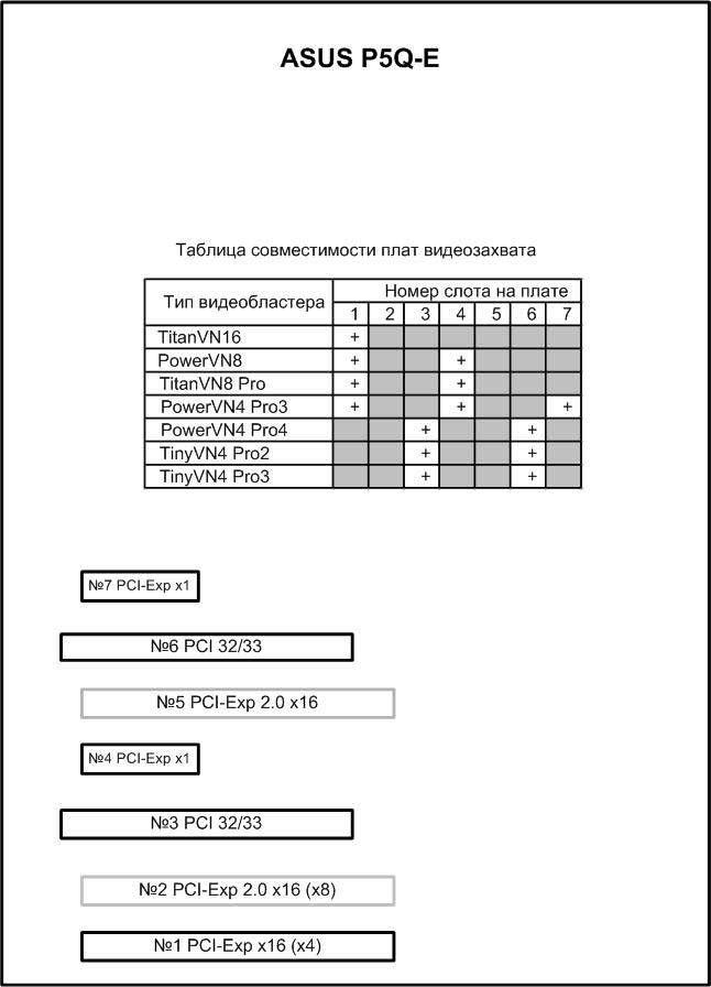

И так, было заказано: PowerVN8 -2 штуки и TitanVN16 1 штука. Плата P5Q Deluxe имеет 3 PCI-E 16. Первый отдался видеокарте, а вот второй и третий разумно было бы отдать под TitanVN16 (при заказе 2-х Titan-ов) . Однако, при установке во второй слот PCI-E Titana компьютер отказывался запускаться (с последним биосом). В итоге, установка Titana в 3-ий, а Power-ов в остальные позволило установить 2003 Server. Запуск ключа, включение аппаратного ускорения и всех графических примочек прошло согластно FAQ без проблем. Однако, при выводе изображения с камер, его не щадно рвали горизонтальные чёрные полосы. Скажу в кратце, что все мои эксперименты и запуск плат по отдельности ни чего не дали, поэтому как последний вариант была установка XP SP3. Всё поставилось, запустились все платы и вся система без каких либо проблем начала исполнять свои обязанности по записи 64 чёрно-белых камер.

Удивительно, что вообще заработало
я смотрю по аналогии с P5Q -E
http://www.videonet.ru/admin/devices/sc ... -e_big.jpg
Deluxe ! :D
еще раз, в какие слоты встали Повера 8 ?

Vibat писал(а): еще раз, в какие слоты встали Повера 8 ?
1. PCI-E 16x -TitanVN16.
2. PCI-E 16х не занят.
4.PCI-E 1-x PowerVN8.
5.PCI-E 16x GeForce 8400.
7. PCI-E 1x PowerVN8

стала в слот №7 ? планка памяти не мешала, у тебя же 4 гб ОЗУ ?

Прям в притирочку! Даже кусочек изоленты подложил на всякий случай между торцом PowerVN8 и планкой памяти! :D
