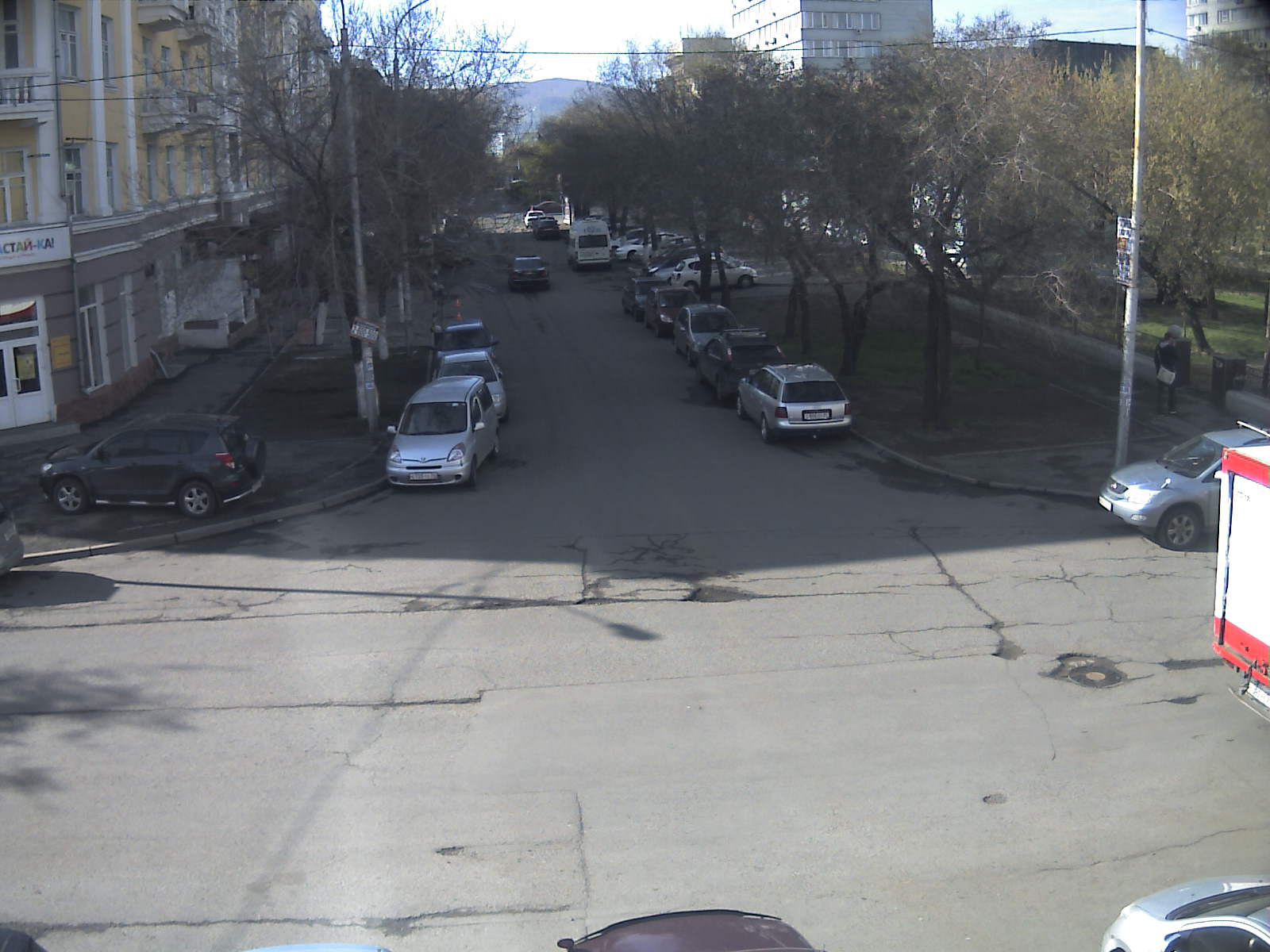

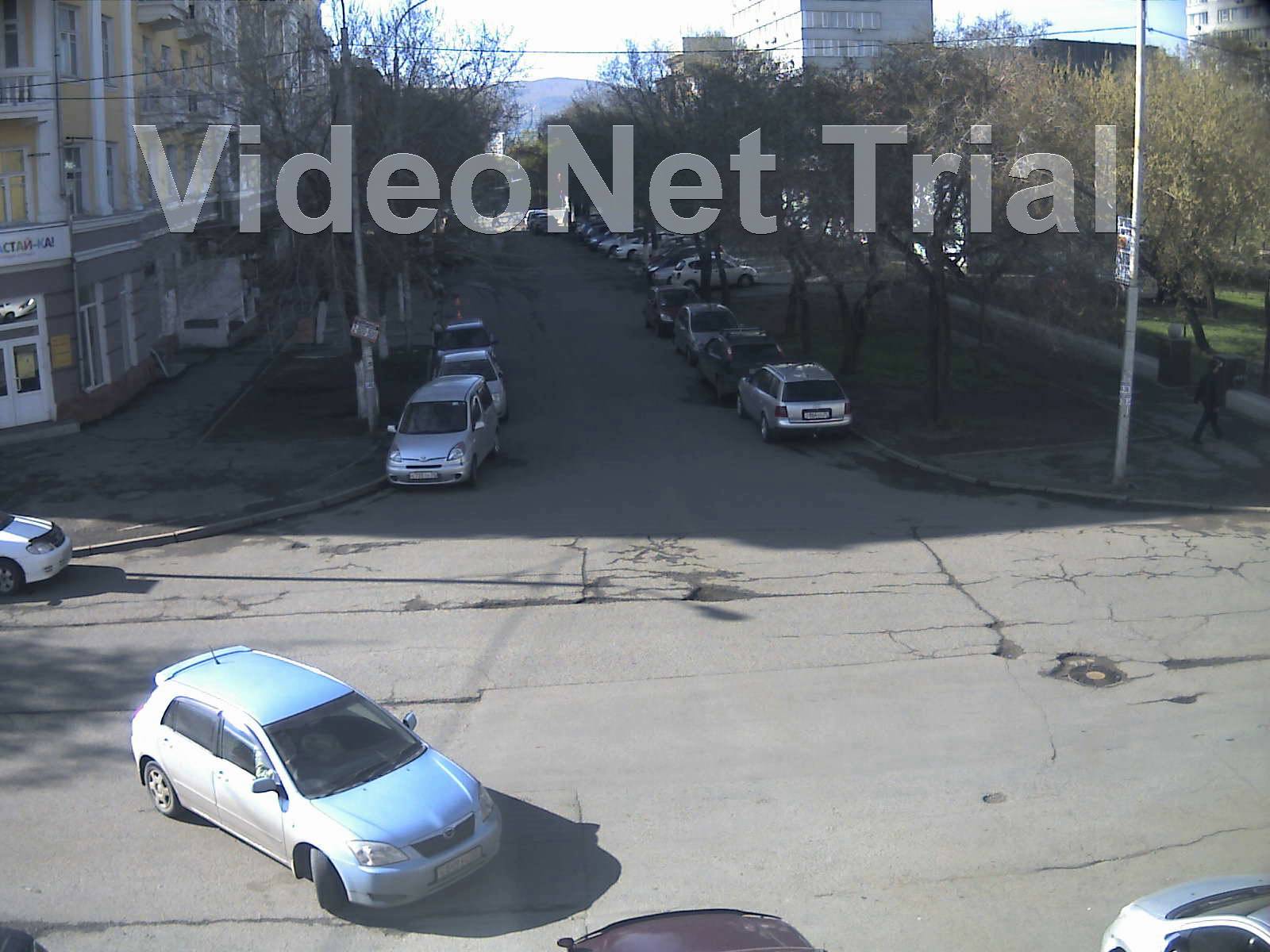

Сообщение Mihaetc » 25 май 2010, 04:42
Изображение с Videonet
В бою всегда!!!

Сообщение Mihaetc » 25 май 2010, 04:48
Изображение с Internet Explorer
В бою всегда!!!

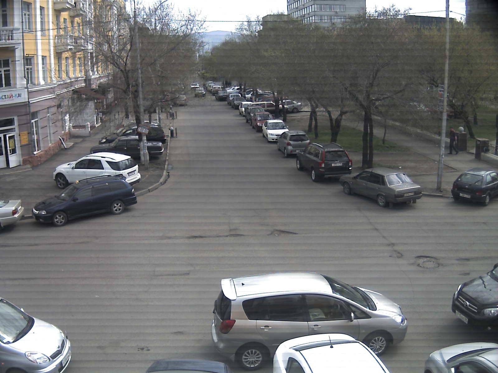

Сообщение Mihaetc » 26 май 2010, 11:06
вот и первые сюрпризы :? :shock:
Что это может быть - появились на изображении горизонтальные полосы :shock:

Сообщение Mihaetc » 26 май 2010, 11:11
плюс к этим полосам появляется высокочастотный писк :(

Сообщение Stranger » 26 май 2010, 11:16
Mihaetc писал(а):плюс к этим полосам появляется высокочастотный писк :(
Писк из камеры?
Питается она по PoE или от внешнего источника? Может, проблемы PoE-свича, или внешнего источника питания?
Сообщение Mihaetc » 26 май 2010, 11:31
Писк из камеры?
Писк из камеры.
Питается она от Скат И7 - 12В. Питание сбрасывал, тоже самое (полосит и писк).

Питание мерил на камере или на СКАТЕ?, Судя по отсутствию надписи ТРИАЛ на изображении это картинка с Internet Explorer, или VideoNet дает такую помеху?
Сообщение Mihaetc » 26 май 2010, 11:52
Vycheslav писал(а):Питание мерил на камере или на СКАТЕ?, Судя по отсутствию надписи ТРИАЛ на изображении это картинка с Internet Explorer, или VideoNet дает такую помеху?
Питание 13,9В со Ската.
Картинка эта с Videonet, но пробывал и Internet Explorer (отключив при этом Videonet).
Триала нет потому, что ключ с IP лицензией воткнул.
