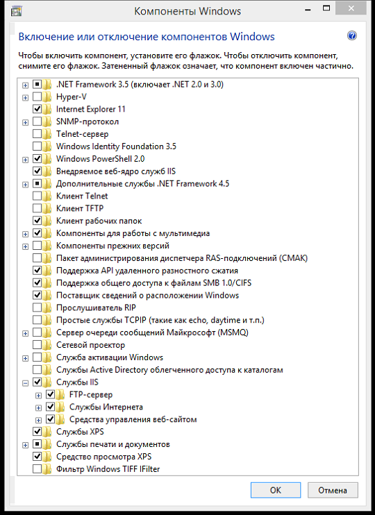

Сообщение PaV » 16 окт 2019, 09:01
Какие компоненты ISS необходимы для установки Web Server d 9.1 sp4
В компонентах установлено все что можно, но установщик VN все равно ругается на отсутствие ISS
PaV
Сообщений: 19
Откуда: Владивосток
Re: установка Web Server
Сообщение Stranger » 18 окт 2019, 09:43
С большой долей вероятности, в описанной Вами ситуации мешает включенный в операционной системе контроль учетных записей пользователей (UAC).
Рекомендую отключить его в "Панель управления" - "Учетные записи пользователей" - "Изменение параметров контроля учетных записей": установите слайдер в значение "Никогда не уведомлять", после чего перезагрузите компьютер.
В случае, если используется операционная система Windows 8 или новее, то вышеуказанное отключение UAC может не решить проблемы. В такой ситуации имеет смысл принудительно отключить контроль учетных записей с помощью специального .reg файла, который нужно импортировать в реестр ОС с правами администратора. После успешного импорта его в реестр потребуется перезагрузить компьютер.
Необходимый файл в архиве приложен к данному сообщению.
