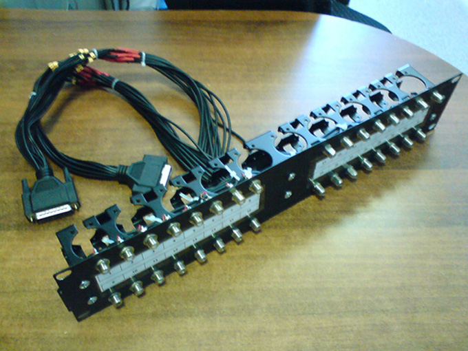

Сообщение Юра » 05 май 2010, 16:50
Добрый день,
Может быть это кого-нибудь заинтересует.
Аналогичную панель пришлось сделать самостоятельно.
Купил 19" стойку в комплекте с кабельными организаторами и 2U заглушками, купил F- гнезда под пайку.
И вот что получилось.
Пришлось порезать BNC-cabel, но это того стоило.
На все ушел один день ( с перекурами) :)
Кабели от видеокамер заходят на стойку сзади по вертикальной стойке и горизонтальному организатору.
То, что на фото показано у ITV я имею ввиду уже смонтированную стойку, красиво , но абсолютно не практично.

Сообщение Юра » 30 ноя 2011, 10:49
Добрый день! к своей конструкции я добавил еще одну деталь -разъем DB-37 (вместе спайки проводов BNC-cabel). Получились 16 изолированных пар для подключения видеокамер. Нужно это для того, чтобы оперативно заменить видеосервер. ( BNC-cabel есть и старого и нового образца, у которых цоколевка не совпадает). На платах повыпаивал BNC- гнезда, а вместо них впаял штыревые разъемы. При подключении шлейфа к плате нет путаницы в нумерациии камер.
