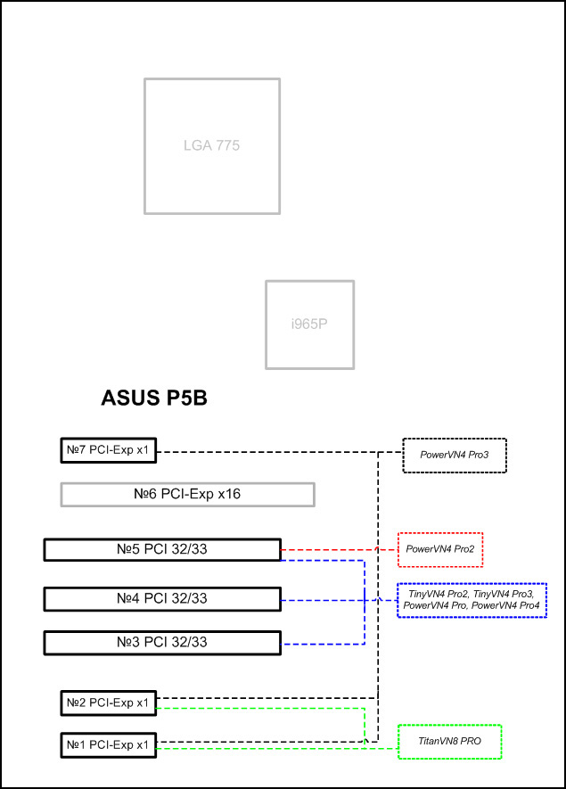

В вашу материнскую плату ASUS P5B , PowerVN8 устанавливается и работает без проблем, хоть и нет его в схеме подключения на сайте разработчика
http://videonet.ru/admin/devices/schemes/p7_big.jpg
устанавливайте в слот №1 или №2
