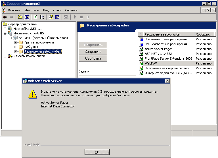

На сервере (Win2003 R2 SP2 со всеми обновлениями) установлено ПО VideoNet 8.3, недавно добавили в лицензию указанного ключа поддержку 1-го подключения веб-клиента.
На сервере установлен компонент IIS, включены все расширения, в том числе ASP и IDC.
При попытке установки VN Web Server 8.3, 8.4 установщик сообщает, что ASP и IDC не установлены.
Скажите, в чем может быть проблема?

lucas писал(а):На сервере (Win2003 R2 SP2 со всеми обновлениями) установлено ПО VideoNet 8.3, недавно добавили в лицензию указанного ключа поддержку 1-го подключения веб-клиента.
Предположительно, некорректно установлен IIS. Попробуйте переустановить компоненты Active Server Pages и Internet Data Connector, т.е. убрать галочки рядом с этими компонентами, пройти мастер до конца, а потом заново запустить мастер и поставить галочки (Установка и удаление программ -> Добавить/Удалить компоненты Windows -> Aplication Server -> IIS -> details ->WWW Web Service -> details).

Удалив компоненты IIS и установив их вновь, удалось установить VideoNet Web Server.
