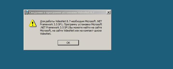

Решили вместо Windows Server 2003 установить Server 2008(x32), и на неё поставить VN 8.7.
Но тут столкнулись с проблемой установки Microsoft .NET Framework 3.5.
Вернее сказать VN, который просит сначала установить Framework.
Скачали с официального сайта, поставился успешно, но как только начинаем установку VN, опять просит установить Framework 3.5.
Ведь он поставился что ещё то надо?
Может Windows "криво" поставилась?

kurser писал(а):Решили вместо Windows Server 2003 установить Server 2008(x32), и на неё поставить VN 8.7.
- отключи контроль учёток (UAC)
- скачай на странице http://www.microsoft.com/ru-RU/download ... aspx?id=21 Полный пакет .NET Framework 3.5 , он внизу
( подойдёт и тот что на диске VideoNet)
- компьютер сервер VideoNet должен быть подключен к интернету для загрузки обновлений
- после установки NET Framework 3.5 компьютер перезагрузить, появиться соответствующая запись в "Панели управления - удаления или изменения программ"
- устанавливай 8.7 .......... ну у меня всё работает . Точнее устанавливается-то нормально, но при запуске уже установленной программы 8.7 стабильно зависает .. , но это уже совсем другая история :D

To kurser:
Необходим .NET Framework 3.5 SP1. Данное ПО имеется в образе инсталляционного диска VideoNet 8.8 SP1/SP2. Там находится в \VideoNet\Ru\dotnetfx35.exe

Вообще конечно это от невнимательности ( я и сам такой)) , читать надо внимательнее, что пишет (скриншот) - надо установить.
P.S. В дальнейшем установка 8.8 sp.1 помогла и мне запустить VideoNet на 2008 сервере. Спасибо саппорту за подсказки :)

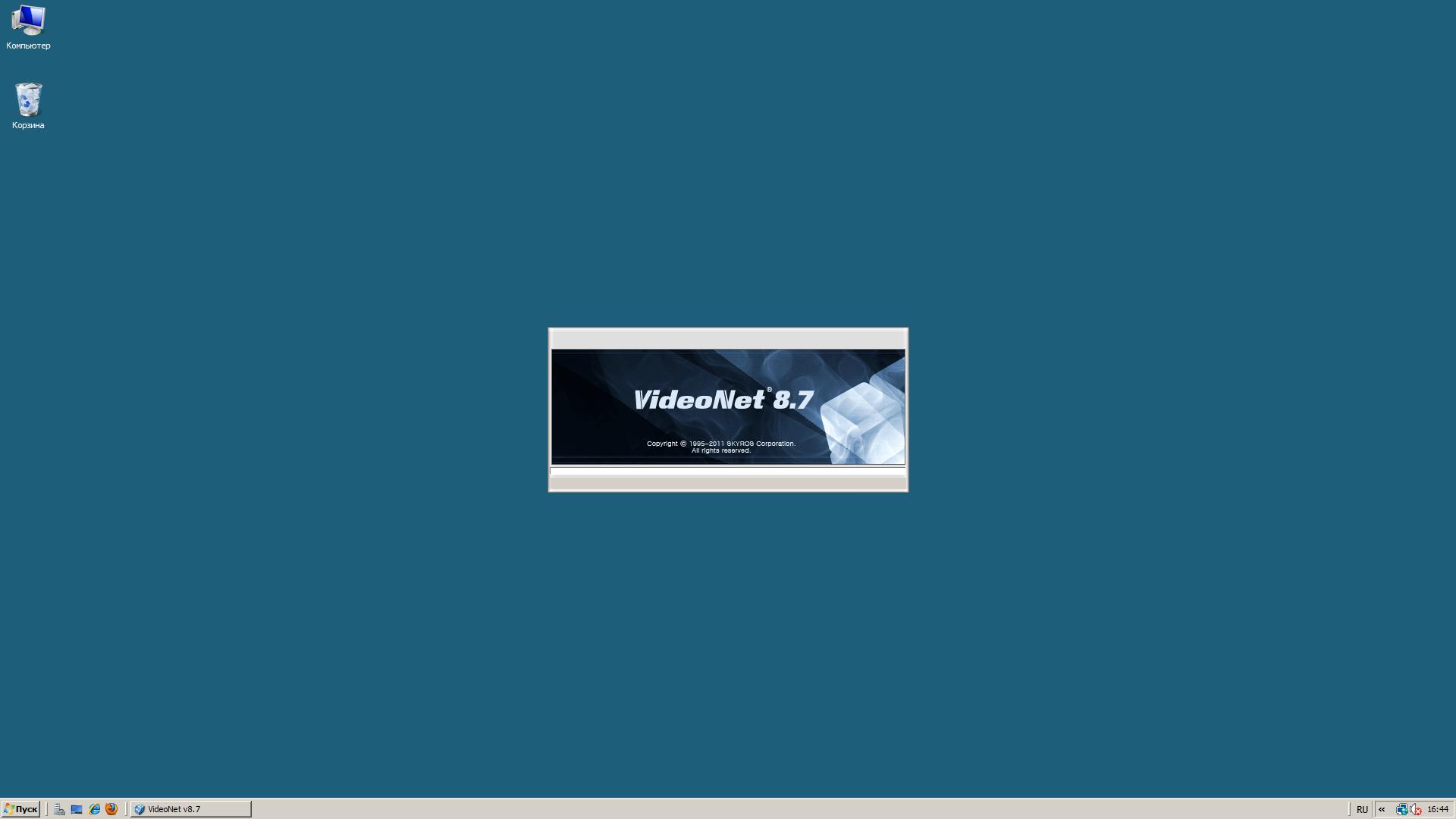

Поставится то поставилась, но VN запускается с большими тормозами, либо загрузка вообще не происходит.
Либо в окне загрузки указано "запуск устройства" и на этом всё виснет.
Времени было в обрез, вернулись на Server 2003.
Пока работает.

kurser писал(а):Поставится то поставилась, но VN запускается с большими тормозами, либо загрузка вообще не происходит.
Пока работает.
вернул я 8.7 на сервер 2008 , и сколько не пробовал - не запускается, ничего при этом не пишет
скриншот смотри
обновил до 8.8 сп.2 - работает норм.
Если у тебя загрузка пошла и остановилась на "запуск устройств", то значит какие то старые платы захвата, вроде PowerVN4Pro3 стоят ? и глючат :)
Сама по себе 8.7 мягко говоря - не очень .
Ну а WS 2003 наверное лучшее что можно придумать для VideoNet ,
не знаю зачем ты её бросал ?
