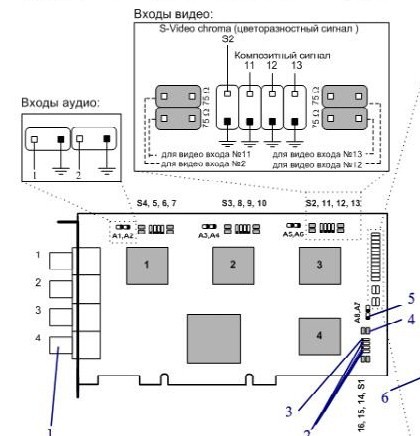

а что там понимать-то? на шлейфе разъемы - земля помечена черным, на плате штырьки, на которые надо подключать разъемы...

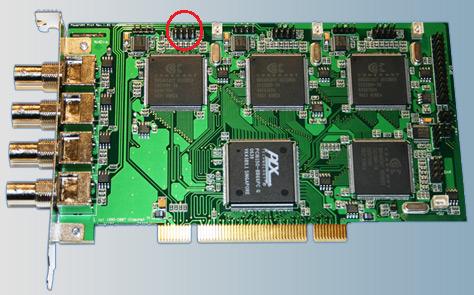

Стоит две платы PowerVN4 Pro4, ко второй плате подключены две MB-BNC4.... на одной MB-BNC4 не работают два входа... я первый раз с этими платами столкнулся... посмотрел заводскую схему и чет ни че не понял... если верить схеме то эти два входа подключены к аудио...

ну и? а должны куда? если и должны к аудио, но тем не менее не работают, то возможно полярность попутана. Если же должны к видео, то понятно что они нерабтают - переключай на видео... Вопрос то в чем?

кроме заводской другой схемы нет! да и зачем? и непонятно, что там непонятно и в чём разбираться? есть плата, есть схема расключки... на схеме видно что на гребенке из четырёх вертикальных пар штырей самая левая - это вход S-Video и он не используется - остается три пары, каждая из которых - это отдельный канал ("земля" - снизу). На расширительной планке шлейф разделен на четыре пары, "земляной" проводок помечен чёрным. Берешь разъемчик и подключаешь его к шытрям в соответствии с полярностью.

malicious писал(а):Стоит две платы PowerVN4 Pro4, ко второй плате подключены две MB-BNC4.... на одной MB-BNC4 не работают два входа... я первый раз с этими платами столкнулся... посмотрел заводскую схему и чет ни че не понял... если верить схеме то эти два входа подключены к аудио...
Если до вас было подключено к аудио входам, то может это MB-RCA4
?? выглядит чуть по-другому, под разъем "тюльпан".
эти оба переходника MB-BNC4 и MB-RCA4 можно использовать как для видео, так и для аудио.

После подключения воспользуйтесь VideoWizard
(чтобы убедиться что все работает и не запутаться в дальнейших настройках)
