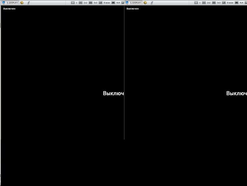

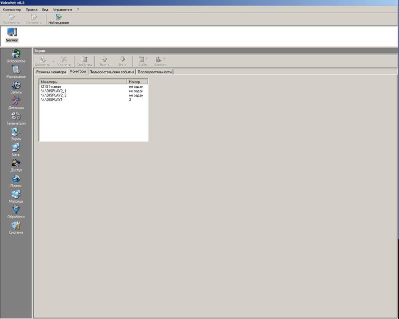

на вкладке "экран" - "мониторы" в составе спот-канала три устройства (проиллюстрировано ниже, прошу прощения за терминологию), таким образом, чтобы комфортно работать, мне приходится настраивать как-бы три монитора (основной монитор ПК и второй, кот. на стене - на него выводится две панели видеонет, соотв-но получается, что необходимо настроить "два монитора в одном")
спот-канал
снимок со второго монитора, где видно две панели видеонет (третья, получается, на другом мониторе)
