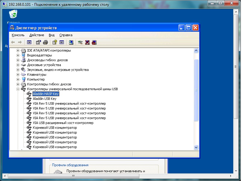

1. На К2 есть какой - то ключ HASP USB.. драйвер для него было найден и установлен.
2. Программа VideoNET была тупо скопирована с компа К1 с записями реестра на комп К2
3. В результате запуска исполняемого файла пишет "не могу найти ключ защиты", хотя HASP опознался и работает... через какое - то время данная ошибка больше не появляется, но при нажатии на Videonet.exe вообще ничего не происходит... :(

Для работы VideoNet на двух компьютерах необходимо иметь два ключа HASP с соответсвующими лицензиями. Система VideoNet должна быть установлена на компьютер с помощью инсталляционного пакета. Последнюю версию VideoNet можно всегда найти на нашем сайте http://www.videonet.ru/index.php?id=176

Лицензия находится во внутренней памяти ключа HASP
Ключ выглядит следующим образом http://www.videonet.ru/forum/viewtopic.php?t=765

спасибо большое :) меня это подтолкнуло в нужном направлении.. всё заработало :)
