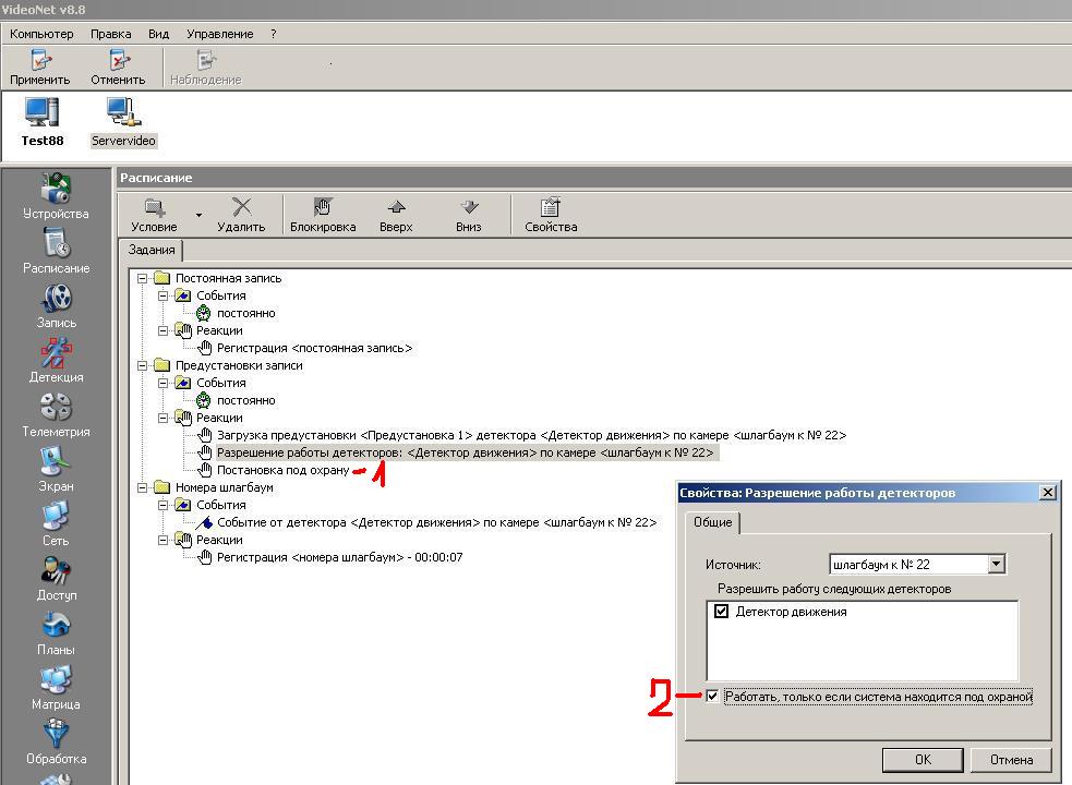

Сообщение Tim2000 » 20 апр 2012, 09:43
О, ребята, а на 8,8 можно настроить такое оповещение, когда запись не идет?
Казус случился вчера :( Приходит ко мне полицай, и просит вчерашние ночные записи с камер, во дворе машину выхлопали. Да еще и четвертый случай подряд. Я иду смотрю и вижу что записей нету - на прошлой неделе электричество отключалось ночью, и после включения оказывается ВН не поставил автоматически комп под охрану. Ну т.е. кнопка "Охрана" не нажата после ребута, только что проверил - нажал кнопку, ребутнул комп, кнопка после перезагрузки опять не нажата и запись не идет. :( Неделю камеры работали просто в реальном времени, без записи.
Дак вот вопрос- можно ли сделать оповещение если запись не идет? И можно ли сделать чтоб запись стартовала при запуске ВН?

Сообщение Vibat » 20 апр 2012, 10:31
Чтобы запись стартовала при запуске VideoNet, нужно :
- VideoNet запускался службой Start IV
В расписании :
1. Реакцию "Постановка под охрану" поставить в событие "Постоянно".
2. Или в свойствах детектора убрать галку ( при загрузке типовых конфигураций, она ставиться по умолчанию)
Короче смотрите скриншот, специально для вас .
ЗЫ: Оповещение для версии 8.8 не актуально. Это у кого 8.6, там после нештатного выключения компьютера архивы просто отваливаються.

Tim2000 можно, если я Вас понял то запись производиться по детекторам движений. В настройках "Разрешение работы детекторов" уберите галочку с пункта: "Работать, только если система находится под охраной".
ЗЫ: О пока рисовал ответ меня уже опередили :-).

С учётом замечаний добавляю в свой скриншот п.№3 - "Диагностика системы".
При запуске сервера VideoNet ( после нештатного выключения или любого изменения конфигурации) отправиться отчёт по почте.
