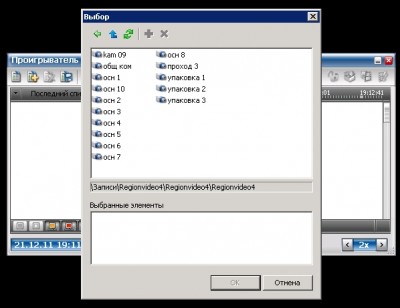

Здравствуйте!
Столкнулись со следующей проблемой: несколько камер пропали из списка воспроизведения в проигрывателе, чтобы можно было посмотреть запись. Т.е. в списке камер для добавления их просто нет. Хотя онлайн они показывают.
Переустановка программы, дров на видеобластер и hasp ключ эффекта не дала.
Подскажите, в чём может быть проблема?
Заранее спасибо!

если камер нет в списке и после нажатия кнопки обновления тоже, то значит, что записи по этим камерам нет! значит надо разбиратьс япочему не ведется запись.

Спасибо за помощь специалисту поддержки. Теперь сам же отвечу на свои вопросы:
У меня в расписании всё было почему то перепутано:
После исправления все камеры встали на своё место и появились исчезнувшие.
