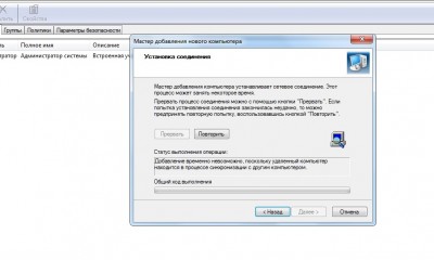

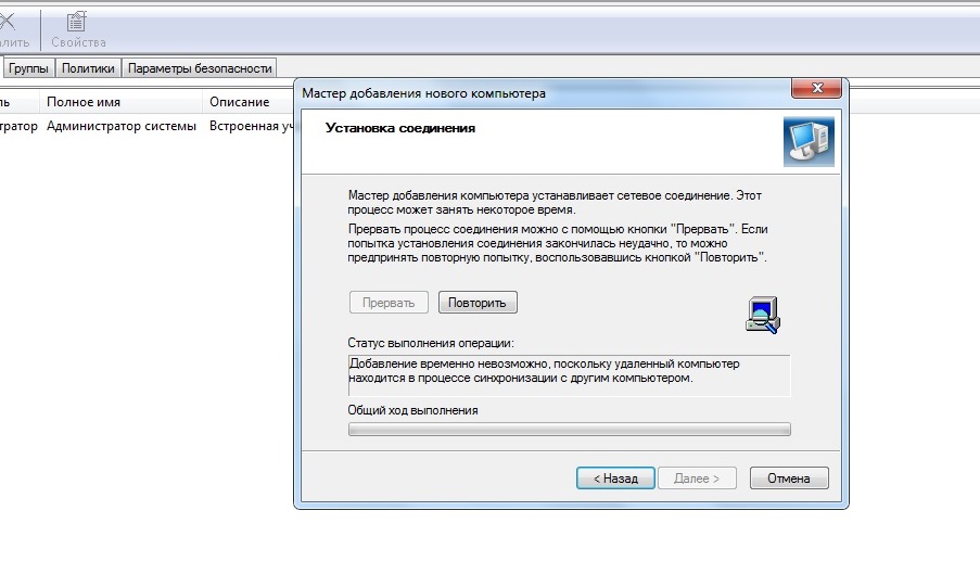

Re: Новый ПК не добавляется в конфигурацию
Сообщение sd3ton » 14 мар 2013, 15:33
Фраза при сопряжении стандартная: Добавление временно не возможно, поскольку удаленный компьютер находится в режиме синхронизации с другим ПК. Просто длинная, я не стал ее переписывать :)
Это ноутбук, с которого производятся все настройки серверов. И захожу я с него, находясь в разных местах. Поэтому IP-адресов гораздо больше, чем два. Для простого просмотра, естественно, используется веб-клиент.
Вот скриншот, но там все стандартно.
