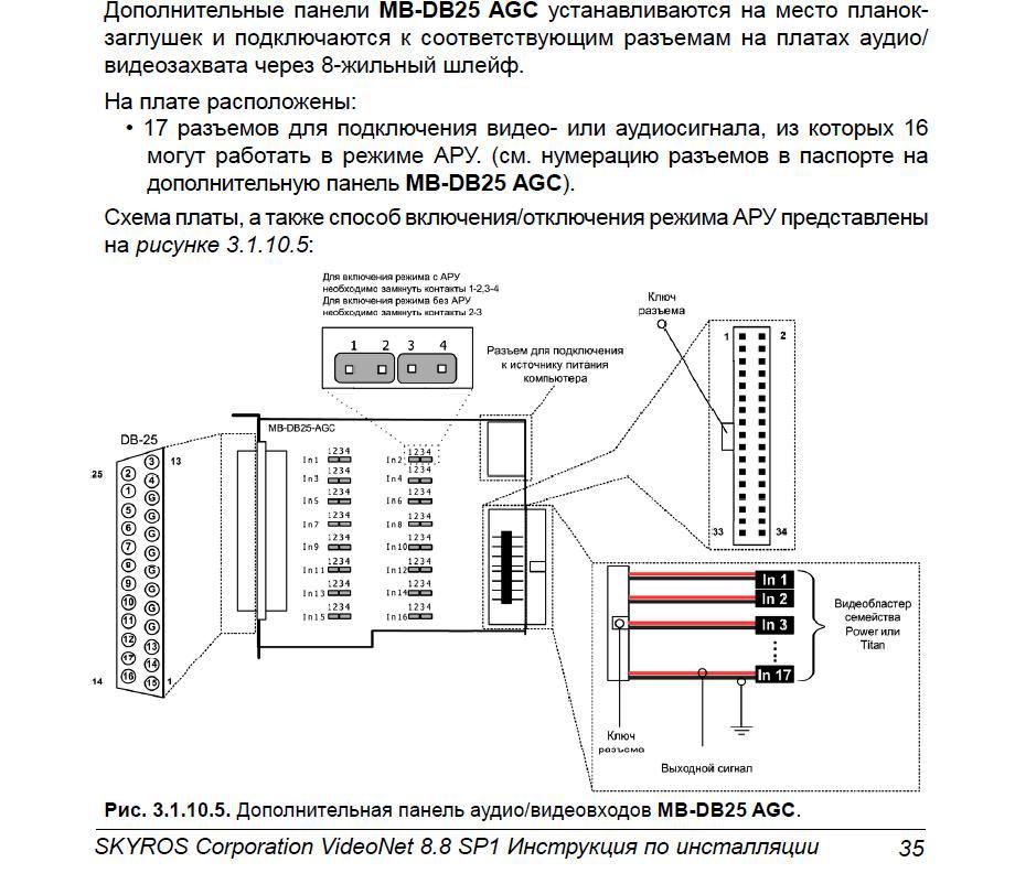

Вы подключили всё по схеме ? SKYROS Corporation VideoNet 8.8 SP1 Инструкция по инсталляции страница 35
Ломаться там особо нечему, может вы не подключили дополнительное питания для AGC ?

ftp://ftp.videonet.ru/VideoNet/Product/ ... ual.ru.pdf
на странице сайта http://www.videonet.ru/index.php?id=230 :)

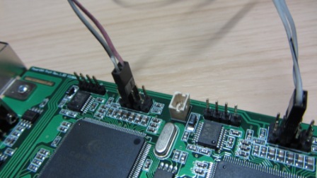

Итак, в продолжение, мне тяжело понять схему подключения, и подключал плату не я.
Дабы было проще объяснить - вот так плата была подключена, на момент когда я вскрыл системник.
Направление контактов указано стрелками
и плата под дополнительные камеры.
В чем ошибка?
ЗЫ - после установки платы на место, вылез красный экран с "ошибкой захвата кадра"
Felix

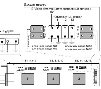

В документации, которая ставится вместе с системой есть схема платы и там видно на какие контакты надо подключать и как. Первая пара контактов на каждой колодке - это S-Video - не используется. Остальные корнтакты надо подключать "землёй" вниз или вовнутрь в терминологии Vibat-а. На фотографии не видно как подключены контакты, но если прослеживать по проводам, то как раз получается что подключены наоборот.

Смотри мои фотки, масса помечена чёрной краской. У меня подключены 5 и 8 входа.
