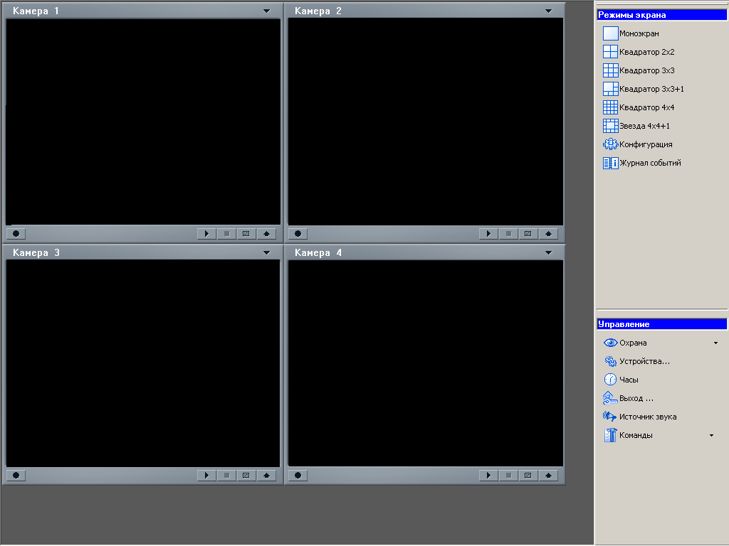

есть режим 2x2 камеры, имеет такой вид
1.Хочу растянуть эти окна на весь экран в конфигураторе, но они меняются с определенным, довольно большим, шагом, так что увеличенные окна не помещаются на экране.
Можно ли их растянуть, чтобы не было пустого пространства?
2.Можно ли правую панель сделать убирающейся?

Панель режимов всегда присутствует в любом из режимов экрана. Её можно конечно закрыть ( вверху справа х ) , но это создаст определённые неудобства . Впрочем её также легко вернуть на место нажатием Ctrl + M; можно и уменьшить и переместить в любую часть экрана.
Окна растянуть равномерно на экране будет очень проблематично.
Проще всего не парься, а обновляйся до версии 8.8 сп.1

Компьютер старый, Pentium 4 2.8 ГГц, ОЗУ 512М, видеоплата GeForce4 MX440 64Mb, Видеобластер PowerVN4, Windows 2000 Professional SP4, монитор 17", разрешение 1024х768.
Начальство сказало поставить ~22" и настроить так, чтобы в VideoNET экран был поделен 2х2, без пустого пространства, и панель справа автоматически убиралась, как это можно сделать в VN 8.4.
Сначала не буду обновлять системный блок до более нового, попробую обновить VideoNET.
Мне сказали что последняя версия VN, работающая c Windows 2000 - VN 8.3. Можно ли скачать где-нибудь пробную версию VideoNET 8.0 SP 6, 8.3. Какая версия лучше? Нужно ли платить за обновление с 7.3 до 8.0 или 8.3 (ключ длинный).
Если мы решим обновиться до 8.8 после обновления до 8.3 нужно ли будет платить за обновление ключа?

Это смотря какое будет разрешение экрана монитора. Если камеры обрезаются, в VideoNet 8.3 нужно зайти в конфигурацию - вкладку экран - режимы монитора, ну и там их аккуратненько подтянуть мышкой как нужно под определённое разрешение.
Процедура подтягивания мышкой аналогична 7.3, только есть отличие : в VideoNet 7.3 хоть какое разрешение выставляй, всё будет работать и показывать, а в 8.3 окна трансляции могут "слететь" и раздвоиться .
Ну это тот случай, про который справедливо писал dr0m0k.
Есть несколько способов как "победить" данный косяк ( исправленный только в 8.5). Один из них - обратиться в техподдержку , которая пришлёт небольшой патч в реестр.

Поможет ли твоя инструкция сделать именно всплывающие панели ( режимов, статусную ), как надо топикстартеру ?
Потому как просто зафиксировать окна в 8.3 на широкоформатном мониторе довольно легко :
- отключить автоопределение мониторов
- взять universal.vnmm с любой современной версии, поместить в папку ModSet ну и загрузиться с него
- оттуда же взять и Position координаты нужного разрешения

проблем особых не вижу... нужно ведь только отключить автоопределение и прописать правильные размеры мониторов, а дальше уже можно настраивать как обычно, через интерфейс ПО
Re: VideoNET 7.3
Сообщение Vibat » 30 апр 2013, 06:25
dr0m0k писал(а):проблем особых не вижу... нужно ведь только отключить автоопределение и прописать правильные размеры мониторов, а дальше уже можно настраивать как обычно, через интерфейс ПО
Взял просто из новой версии режим 1920x1080 (popup).vnmm и всё получилось в 8.3

да всё нормально... окна совпадают по координатам - панель режимов сверху... нажимаешь на кнопку с кавадратиками, получаешь доступ к всплывающему окну, еще раз - к панели режимов... если всплывающее окно вытянуть вниз, чтобы оно стало больше, то увидишь, что присутствует два отдельных окна.
