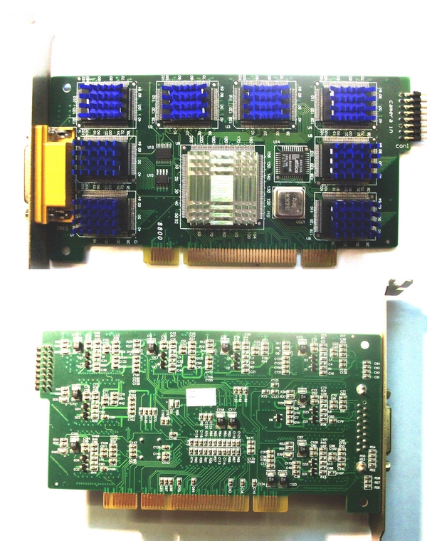

Доброго времени суток!
Коллеги, помогите опознать плату по топологии, микросхемы заклеены термоинтерфейсом, отрывать жалко, ключ к плате маленький.

Сообщение Palantir » 25 июн 2014, 08:57
Здравствуйте. Это плата не нашего производства. Все платы захвата, используемые в VideoNet можете посмотреть тут: http://www.videonet.ru/index.php?id=17

Сообщение BigMax » 25 июн 2014, 10:34
Вангую: 8 БТшек на шине 32/66 (внешняя шина), но внутри то все одно 32/33, т.к. других мостов в природе нет (для такой комбинации на выходе, я имею ввиду)
Характеристики: макс 6*25*D1 цвете (если YUV правильный) или 5 если "как пришлось". Черно-белые кадры вы увидите в максимальном разрешении по всем каналам (8ми).
с существенно меньшей вероятностью под радиаторами TechWell, из АЦП только они использовали такой форм-фактор/размер, кроме BT878
Плата Китайский-Китай.

Сообщение gen_09 » 25 июн 2014, 17:56

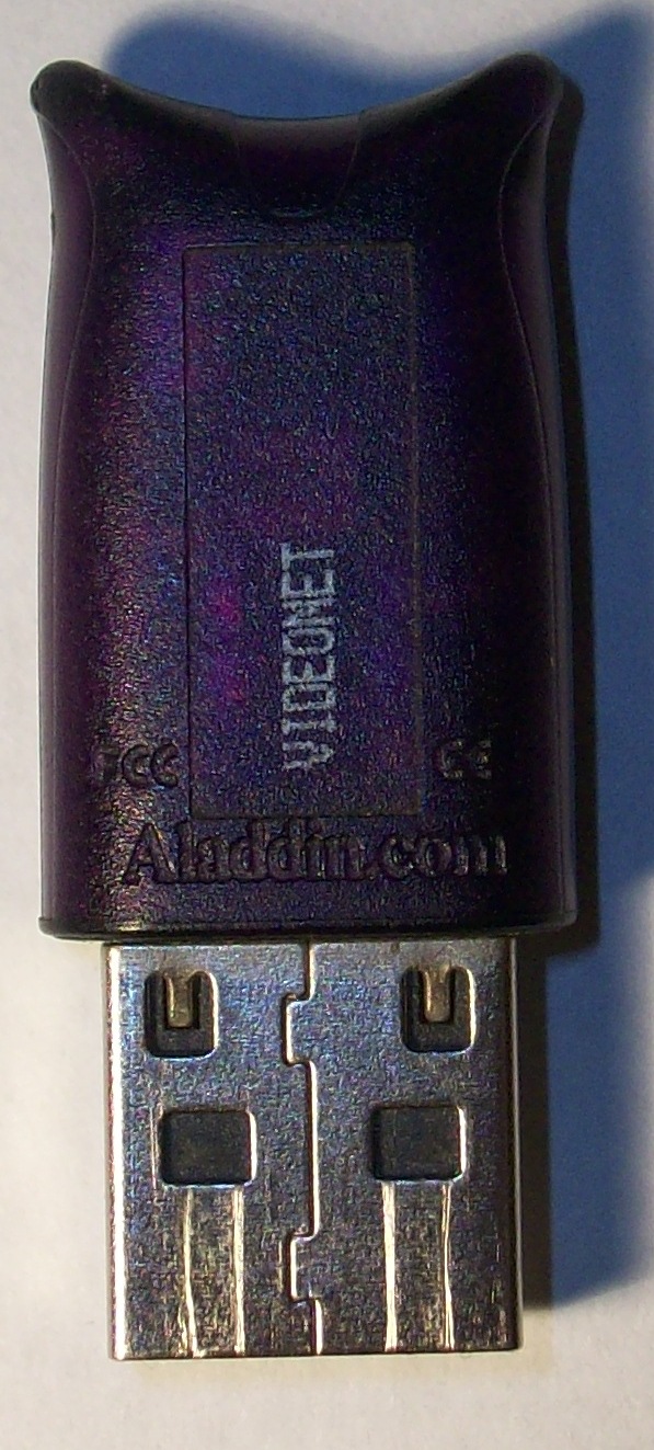

Плата приобреталась ЧОПом на объект до меня, я ее принял так сказать по описи, но точно знаю, что работала под VideoNet8.4, ключ фиолетовый, 40мм, на нем соответствующая надпись, чипы TechWell, вроде бы 6805, 05 на конце это точно, грелось прилично и я приклеил радиаторы, потом, скачок напряжения, апс не спас, материнке кирдык, да и с объекта ушли всвязи с его сдачей, пару лет без движения, теперь возникла необходимость, а какую плату указать при установке, не знаю.

Сообщение gen_09 » 25 июн 2014, 18:02
Плата приобреталась ЧОПом на объект до меня, я ее принял так сказать по описи, но точно знаю, что работала под VideoNet8.4, ключ фиолетовый, 40мм, на нем соответствующая надпись, чипы conexant fusion 878a, грелось прилично и я приклеил радиаторы, потом, скачок напряжения, апс не спас, материнке кирдык, да и с объекта ушли всвязи с его сдачей, пару лет без движения, теперь возникла необходимость, а какую плату указать при установке, не знаю.
З.Ы. Плата приобреталась, судя по стикеру в 08г. Все попутал, на этой плате conexant fusion 878a

Сообщение gen_09 » 27 июн 2014, 11:33
Тему можно закрыть, плата опознана как "Плата видео захвата HAWELL HW-808", но причем тут ключ VideoNet и VideoNet8.4, не ясно, но то что эта связка работала, я видел сам.

Сообщение BigMax » 27 июн 2014, 11:44
В VideoNet может работать практически любая сторонняя плата на чипах 878 и CX23880.
