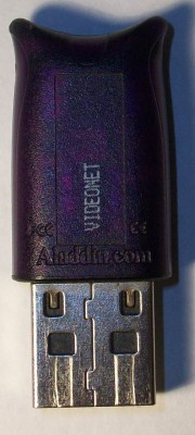

Плата приобреталась ЧОПом на объект до меня, я ее принял так сказать по описи, но точно знаю, что работала под VideoNet8.4, ключ фиолетовый, 40мм, на нем соответствующая надпись, чипы TechWell, вроде бы 6805, 05 на конце это точно, грелось прилично и я приклеил радиаторы, потом, скачок напряжения, апс не спас, материнке кирдык, да и с объекта ушли всвязи с его сдачей, пару лет без движения, теперь возникла необходимость, а какую плату указать при установке, не знаю.

Плата приобреталась ЧОПом на объект до меня, я ее принял так сказать по описи, но точно знаю, что работала под VideoNet8.4, ключ фиолетовый, 40мм, на нем соответствующая надпись, чипы conexant fusion 878a, грелось прилично и я приклеил радиаторы, потом, скачок напряжения, апс не спас, материнке кирдык, да и с объекта ушли всвязи с его сдачей, пару лет без движения, теперь возникла необходимость, а какую плату указать при установке, не знаю.

Тему можно закрыть, плата опознана как "Плата видео захвата HAWELL HW-808", но причем тут ключ VideoNet и VideoNet8.4, не ясно, но то что эта связка работала, я видел сам.

В VideoNet может работать практически любая сторонняя плата на чипах 878 и CX23880.
