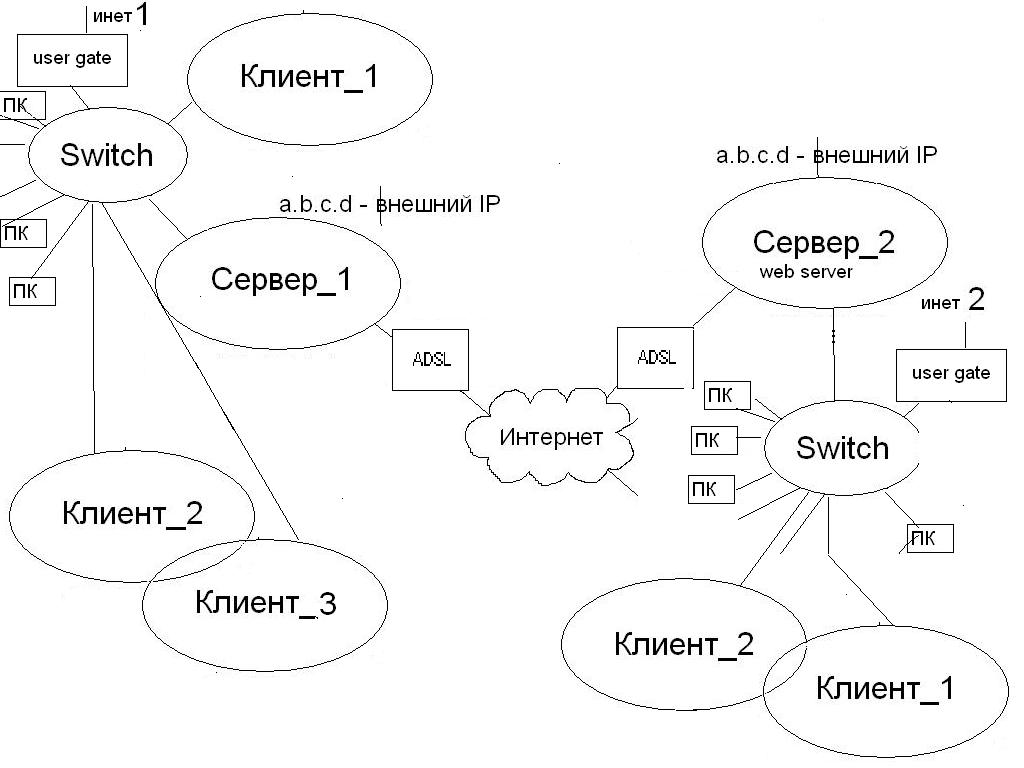

есть 3 клиента подключеных к локальному серверу 1,
и есть 2 клиента подключенных к серверу 2.
сервер 1 соединён с сервером 2 через интернет (модемы Adsl) как сделать чтоб клиенты сервера 1 видели изображение с сервера2 и наоборот
сами клиенты подключение имеют только локальное, в инет выхода у них нет.
ПО на серверах сетевое IVS-V8, а клиенты соответственно IVC-V8.

серваки сейчас уже видят друг друга, а вот с клиентами вопрос
нехотел бы я раздавать инет всем
в роуторе так и настроенно, иначе бы серваки бы друг друга не видели

Сообщение vek » 06 окт 2008, 18:21
Vycheslav писал(а):А, что просто добавить компьютер клиент-сервера 1 на сервере 2 не получается?
вот начинаеться самое интересное
просто каждый из серваков входит в уже существующую сетку в которой подключенно ещё с десяток машин (которые в свою очередь выходят в инет через другое сетевое соединение при помощи user gate). те два клиента с одной и три с другой естевственно видят свои серваки так как эта софтина (юсер гат) не контролирует внутренние соединения, а в инет клиентам по портам которые использует Видеонет выйдти не могут т.к. они закрыты да честно говоря и не желательно т.к. трафик будут кушать немеренно, а вот еслиб исчпользуя соединения серваков т.к тарифы там безлимитные было бы очень удобно
может вариант реализовать как матрицу.
да ещё один момент сервер2 используеться как Web Server
ps. написал наверно сумбурно
Чудес не бывает - бывают чудесники
vek
Сообщений: 44

Ну, мне кажется, так:
Допустим там где 1 сервер IP-шники компов имеют вид 192.168.1.xx (причём ADSL-модем имеет адрес 192.168.1.1, и настроен роутером)
там где 1 сервер IP-шники компов имеют вид 192.168.2.xx (причём ADSL-модем имеет адрес 192.168.2.1, и настроен роутером)
Уже имеется 2 сервера которые видят друг-друга (тоесть port forwarding настоено и работает. И на модемах, как я понял, разрешено выходить в инет серверам по нужным портам.
необходимо всеголишь разрешить в модемах выходить в инет по этим же портам и клиентам, а на клиентах (чтобы не менять шлюз прописать
на клиентах первого сервера:
route add -p внешний_IP_сервера_2 mask 255.255.255.255 192.168.1.1
на клиентах второго сервера:
route add -p внешний_IP_сервера_1 mask 255.255.255.255 192.168.2.1
справедливо для WinXP
так шлюз по-умолчанию неизменится, интернет так и будет работать через проксю, а добавится маршрут на удаленный сервер через АДСЛ
ключь -p обозначает что маршрут не сотрётся после перезагрузки:)
а, да, и АДСЛ модем нада в свич воткнуть:)

А вариант с использованием маршрутизации не подходит?
3.8.3.3. Конфигурирование параметров маршрутизации
(с) руководство пользователя
McGowan
Сообщений: 6
