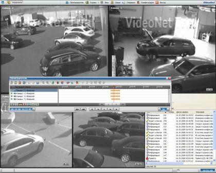

На одном объекте установлено 5 камер. Трансляция идет в режиме 3Х3+1. Пять камер выводится на экран. В свободном окне выводится одна из камер (дублируется).
И вот по словам заказчика "что-то случилось, кто-то покопался" и в режиме проигрывателя при просмотре стало отображаться пять камер в записи и одна в текущем времени.
На все мои уверения, что так оно всегда и было, и что "если бы у Вас было 6 камер, то все ячейки были бы заняты, а в Вашем случае одно окно будет транслировать текущее время потому, что туда нечего выводить" - ответ один "я помню, что было не так - в режиме просмотра камер в текущем времени небыло".

Сообщение Vibat » 15 окт 2008, 08:09
Так она и запоминает.. :D Если кто-то "полазил" его и запомнило.
Операторов лучше научить (проще запоминаеться) ставить в проигрывателе , "настройки" (расположение окон в мониторе) ТЕКУЩИЙ.

Сообщение Vibat » 15 окт 2008, 09:01
Операторы - те кто лазит. А камеры в проигрывателе расставляються согласно списка " сверху вниз", стрелочками можно поменять, переместить выше или ниже, в проигрывателе соответственно тоже поменяеться их расположение. А создать пользователя с ограниченными правами всё-таки не помешало бы.
Вопрос темы всё равно непонятен, система и так запоминает последнюю растановку. :?

Сообщение dr0m0k » 15 окт 2008, 12:58
а что такого то? была в проигрывателе камера 1, потом архив глюкнул... камеру 1 удалили и создали заново - запись возобновилась... а в архиве теперь есть две первых каемры, старая и новая.
а, собственно, насчет вопроса :) в опциях проигрывателя есть опция "выбор режима", по умолчанию стоит "создавать временный" - в этом случае создается новый режим и заполняется выбранными для воспроизведения камерами, после окончания просмотра и закрытия проигрывателя восстанавливается то режим который был до этого

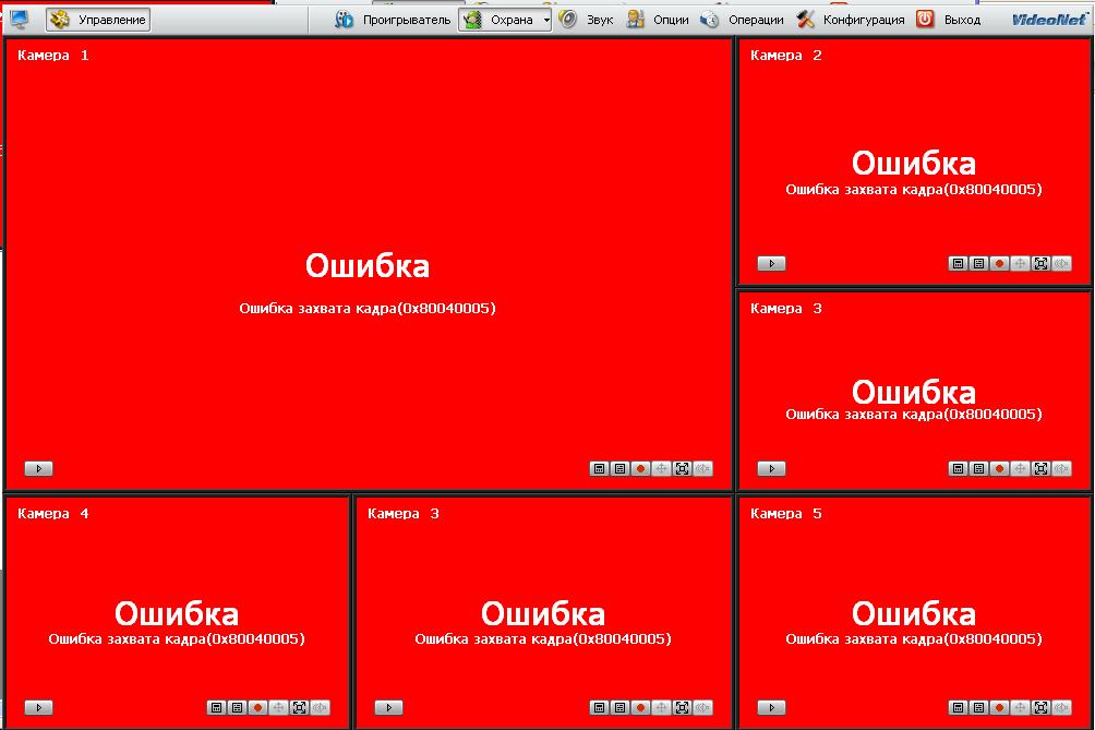

Сообщение fakel » 15 окт 2008, 19:46
Vibat писал(а):СТРЕЛОЧКАМИ !! Перемещаешь "вверх" или "вниз" пока не будут совпадать. Или в проигрывателе удали все камеры и добавляй по одной, как в трансляции.. :lol:
Мониторинг режим расстановки 5-ти камер:
Надо чтобы при воспроизведении было также. :lol:
Как добавить в проигрыватель еще одну камеру №3?

Сообщение Vibat » 15 окт 2008, 22:50
:D озадачил ..
В проигрыватель камеры не добавляються, это ведь архивы, а в архив как известно пишеться только одна камера .. Но есть полет фантазии .. :) архивируем камеру №3 (другими словами - копируем) в другой том, а потом добавляем в проигрыватель .. пойдет ? :roll:

У вас что, 5 камер, а окон 6 ?? Может не знаете что 5 камер тоже можно растянуть на весь экран ? :shock: Зачем вообще дублировать две 3х камеры ?
Сообщение dr0m0k » 16 окт 2008, 14:00
да, кстати... из вашего режима можно ведь сделать и 5-камерный! просот удалить одну из двух маленьких справа вверху, немного пождать большую и оставшуюся маленькую растянуть... получится снизу 3 маленьких и сверху 2 больших. Пропорции, конечно немного пострадают...
Сообщение Vibat » 16 окт 2008, 15:53
Вот так..вроде... пропорции.. почти не заметны искажения, но если важно - свободном окне можно сделать планы, проигрыватель, журнал или последовательности.
