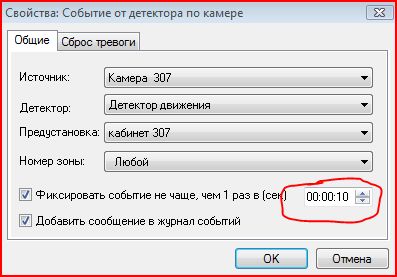

Ещё к Вам вопрос.Есть зона контроля детектора движения, реакция на появление посторонних - выставлен звуковой сигнал!
Скажите как ограничить действие этого сигнала - 1 проигрыванием?
Тоесть заходит нарушитель - срабатывает сигнал на компьютере,привлекая моё внимание и ВСЁ! В настоящий момент пока человек в этой зоне топчиться,звуковой сигнал с интервалом проигрывается(в опциях выставлено 1 повторение) - подзадалбывает... ;) Спасибо.

Oleg_M писал(а):Ещё к Вам вопрос.Есть зона контроля детектора движения, реакция на появление посторонних - выставлен звуковой сигнал!
просто у вас слишком часто приходит тревога от детектора.
в свойствах события от детектора надо выставить - Фиксировать событие не чаще чем 1 раз в Х сек.
Х надо увеличить.
Сообщение Oleg_M » 16 янв 2009, 23:47
Благодарю,стояла всего лишь 1 секунда... ;)
