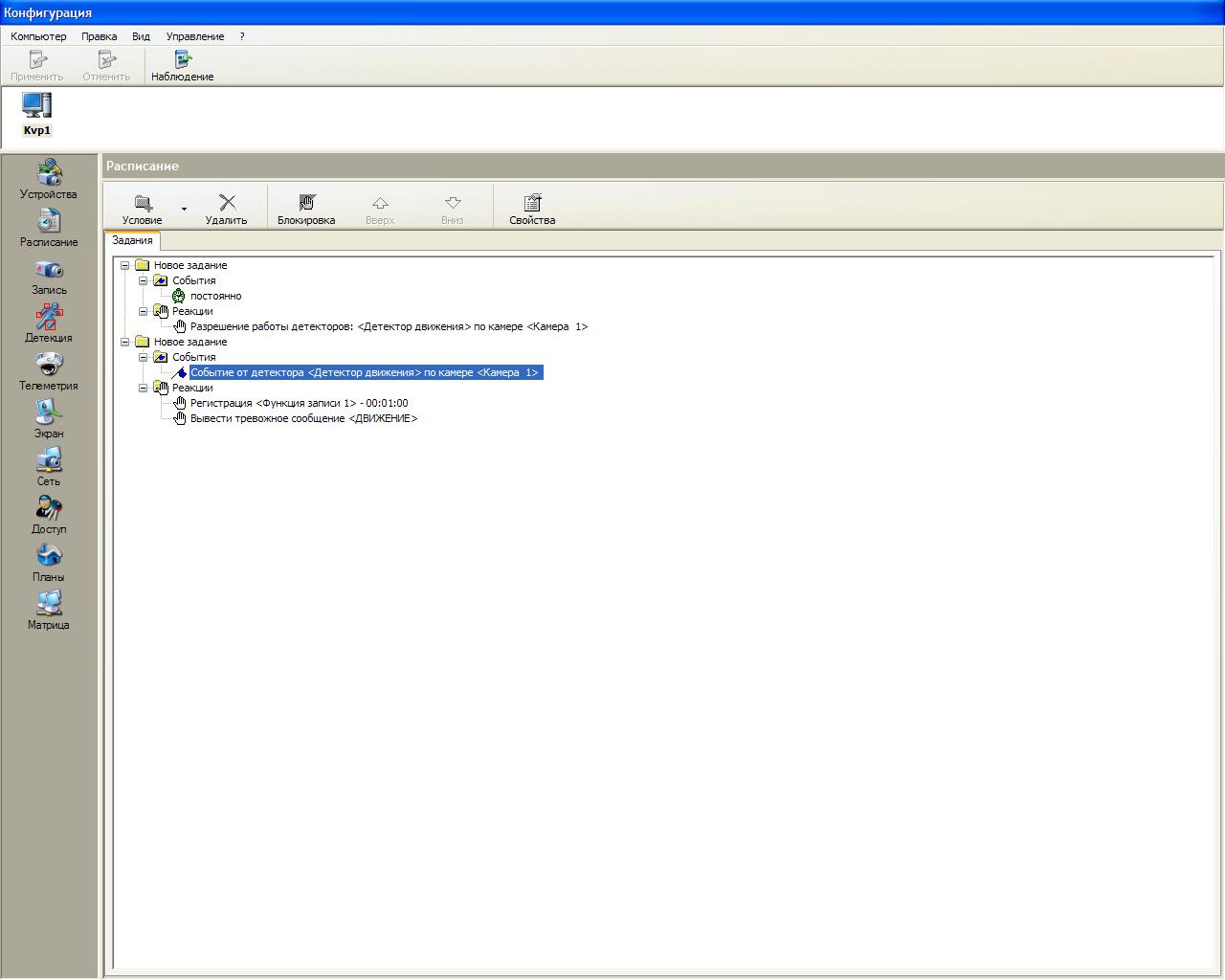

Сообщение SpectatoR » 15 май 2009, 14:18
Вот настройки задания

SpectatoR писал(а):Вот настройки задания
В предустановках записи не поставил "загрузку предустановки детекторов", можно было обойтись и без Факов, загрузив стандартную конфу, потом чуть "напильником.."
Vycheslav это же и говорил
постоянную запись заблокировать, по детекции разблокировать,
том на диске C переделать на другой диск, отрегулировать детекторы,
проверить функции ..
