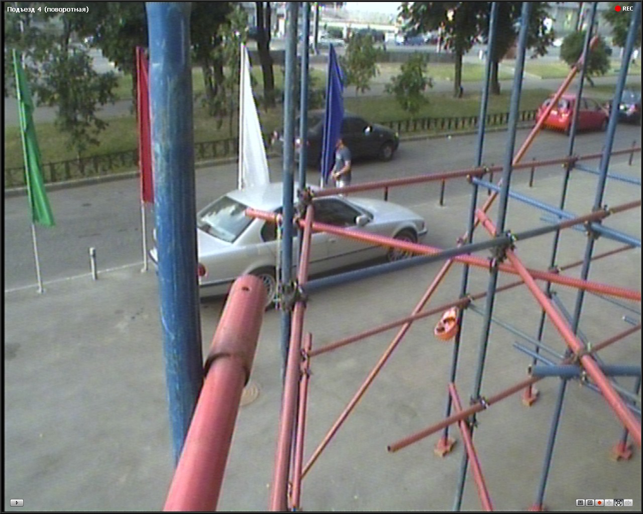

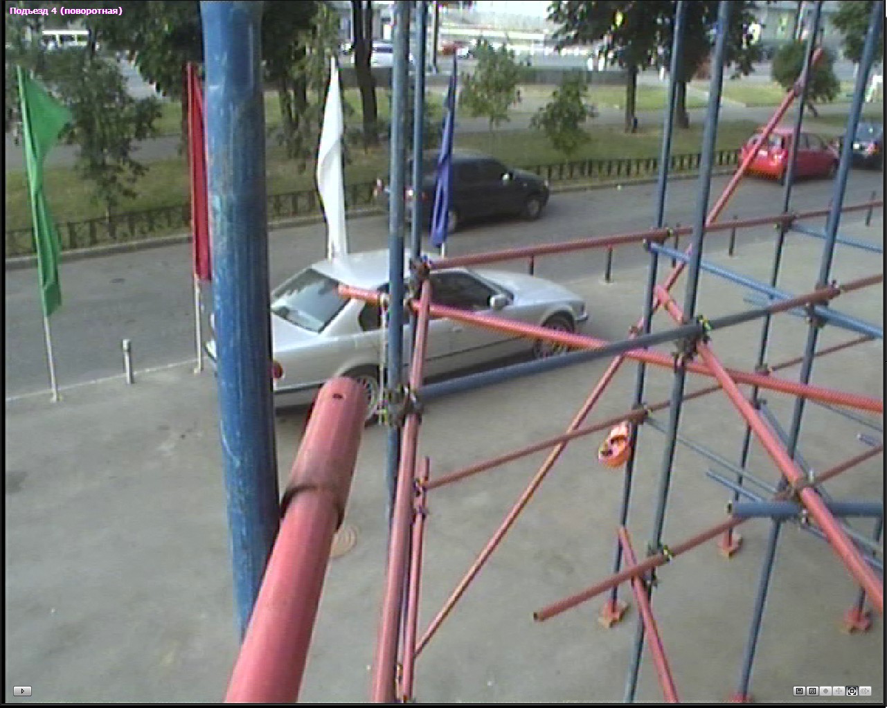

Сообщение roaming » 12 июл 2010, 11:34
Вот скрины 2003 и 7-ки. Немного неудачно, т. к. разрешение 1280х1024. Постараюсь чуть позже выдвинуть скрины, где это проявляется явно.
Windows 2003 Srv Std SP2 (сервер)
Windows 7 Pro (клиент сетевой)

Сообщение Vibat » 12 июл 2010, 12:34
"Подъезд 4 поворотная " красным размытым цветом .. (надпись в левом верхнем углу)
а в Хрюше (2003) как надо - белым !
А как устанавливались драйвера на видеокарту, инсталлятор Windows 7 их определил самостоятельно ?
Вообщем хотелось бы узнать какая видеокарта и какие драйвера и как установлены на неё
Если включен Windows Update то драйвера на видеокарту он сам определяет какие надо , в необязательных обновлениях

Сообщение Stranger » 12 июл 2010, 12:55
roaming писал(а):Вот скрины 2003 и 7-ки. Немного неудачно, т. к. разрешение 1280х1024. Постараюсь чуть позже выдвинуть скрины, где это проявляется явно.
Для анализа мелких искажений нужны картинки оригинального разрешения (экпортом кадра из VN, а не Print Screen) и не в jpeg, а в bmp.
Из того, что вижу сейчас, предполагаю следующее:
Во втором случае (srv2003) камера оцифровывается локально и отображается без компрессии/декомпрессии. В первом случае (win7) камера передается по сети с использованием кодека DVPack (соответственно, присходит компрессия/декомпрессия потоковым кодеком с потерей качества).
