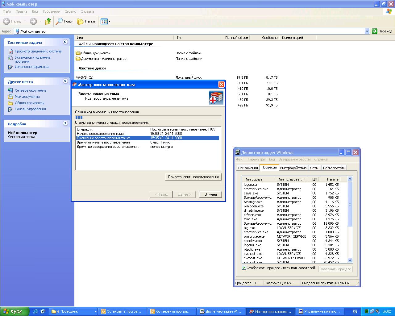

Сообщение Serdsh » 24 ноя 2008, 16:03
Как такое понять?

А Windows случайно не ХР? У вас, что пять составляющих Тома по 400Гб? Под ХР в этой конфигурации работать не будет, попробуй удалить одну составляющую или убавь размер, будет счастье :lol:

Сообщение Max » 25 ноя 2008, 13:08
повторюсь еще раз...
прошу вас прислать САВ файл для анализа ситуации, так же в письме прошу дать ссылку на эту тему.
Насколько убавить том?
на столько, чтобы в сумме объём всех томов системы VideoNet не превышал 1 999 Гб.
