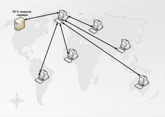

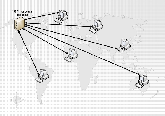

Сообщение O.W. » 26 май 2009, 16:42
2 DanaVoda
Вот это вы имели ввиду?
Как есть
Как хочется
Сообщение dr0m0k » 27 май 2009, 05:32
не получится так... а поэтому самый логичный вывод - увеличить мощность процессора. А поскольку система, как видно устраевшая, то еще лучше обновить версию до 8.4 и собрать для нее новый системник, адекватный по мощности предполагаемой нагрузке.
