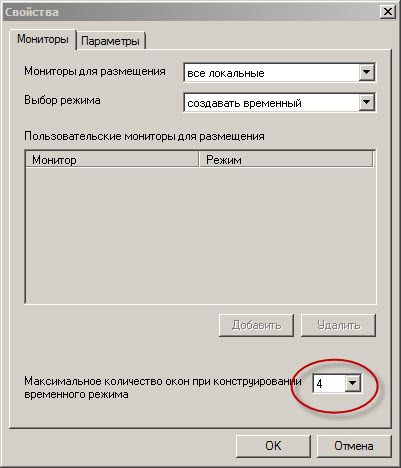

Стоят два одинаковых сервера IVS-8 по 16 камер на каждом, к каждому подключено по одному клиенту (IVC-8) Настройки везде одинаковые.
Когда начинаем просматривать запись на одном клиенте, по нажатию на кнопку "авторазмещение" появляются все 16 каналов в схеме 4х4, на втором клиенте почему-то появляется только 4 канала в схеме 2х2 - где в настройках можно поправить ? :roll:

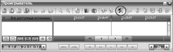

В проигрывателе,кнопка настройки- в "Максимальное количество окон при конструировании временного режима" выбрать 16
Сообщение rukez » 09 июл 2009, 22:52
ой :oops: спасибо, чего-то не заметил этой опции
завтра попробую :oops:
