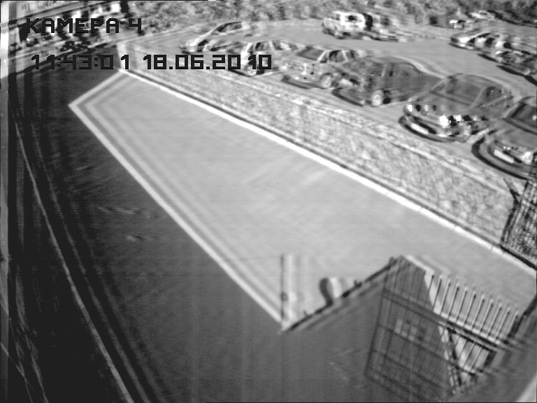

Стоит Видеонет 8.5 и старенькая плата поверВН4 в режиме мультиплексирования на 12 каналов...
на паре (4-ый и 5-ый) каналов при подключении камер появляется искажение изображения, на других каналах те же камеры работают нормально!
При всём этом, ещё и почти все камеры периодически поочерёдно переходят в засвет на секунду-другую... Камеры на отдельном моне работают без проблем!
Что за чудеса?... :)
Искажение на 4-ом канале...

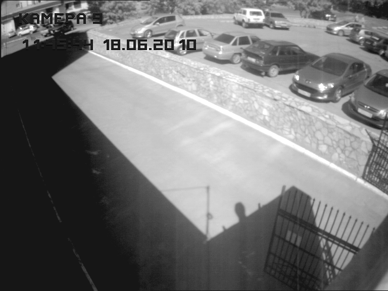

Камера с убитого 4-го канала на нормальном 9-ом канале...

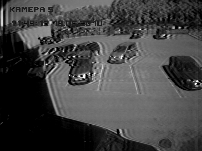

Искажение на 5-ом канале...

то что камеры моргают - уходят в засветку - такое обычно бывает, когда на чипе в конфигурации камер больше чем подключено реально - лечится удалением несуществующих камер.
ломка сигнала может быть связана с разностью уровней сигнала камер, либо разницей потенциапов на "земле", либо разницей фаз, либо еще какими-нть наводками - возможно поможет подключение одной или обоих этих камер через гальваническую развязку.
почему ломает именно на этих каналах - зависит от подключения контактов планок - когда подключаешь на 4 и 5 канал камеры оказываются на одном чипе с камераим подключенными на 6 и 7 каналы, так что может причина то не в этих камерах - а в других!
ну либо частичная поломка чипа...

Для начала, необходимо проверить поведение одной камеры на данном чипе. Если изображение при этом нормальное, то речь идет только о сильном разбросе уровней сигналов камер. Любая цифровая система видеонаблюдения более требовательна к уровню сигнала чем аналоговые системы, к режиму мультиплексирования это относится в большей степени. Ну и как уже говорили, в конфигурации не должно быть камер которые реально не подключены.

В линейке плат PowerVN4 есть семь типов видеобластеров: PowerVN4, PowerVN4 Pro, PowerVN4 Pro2, PowerVN4 Pro4, PowerVN4 Pro4 AGC,PowerVN4 Pro3, PowerVN4 Pro3 AGC, первые две на Сonexant BT8xx, остальные на Сonexant СХ2388х, У ВАС какая?
Теперь по поводу каналов, не путайте номер камеры и номер видеовхода, это разные вещи и могут не совпадать, видеовходы (на всех типах PowerVN4 ) -первый чип 1.5.6.7 видеовход, второй чип 2.8.9.10., третий чип 3.11.12.13. и четвертый чип 4.14.15.16 видеовходы, 1.2.3.4 видеовходы BNC разъёмы на самой плате, остальные через планки расширения.
p.s.Скорей всего неисправность в планках расширения или помирает чип оцифровки, для начала проверьте шлейф соеденения планки и PowerVN4.
