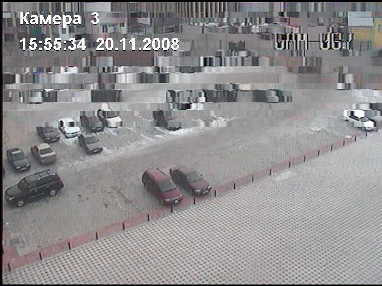

У меня тоже проблемы после перехода на 8.3 и подключения нового кодека. Вот чо сейчас имею, справиться пока не могу, что посоветуете.
И это на всех камера и трёх серверах всего 92 камеры.

а в свойствах камеры никакие галочки не включал? типа компенсации загрузки шины, например... какие конкретно платы стоят в сервере?
Очень похоже на чрезмерную загрузку шины PCI и попытку софта компенсировать недостаточную пропускную способность, а на старом кодеке навернео разрешение записи ниже стояло, поэтому и не проявлялось...

Платы PowerVN4 PRO4, с галочками перепробовал всё, становится хуже, на старом кодеке и на максимальном качесте и разрешении всё было нормально, сейчас только на некоторых стоит максимум, на остальных по умолчанию после обновления. Загрузка процов в пределах 30-40 процентов.

P.S. Если 3 (три) бластера PowerVN4 Pro4 , то это перебор для шины PCI. Более 8 ацп для чб камер нельзя. читайфорум

Два бластера PowtrVN4 PRO4, камер 31, перевёл эту камеру на старый кодек, не помогло, може надо все перевести? но неочень хочется, запись то лутше стала. В Wizard не смотрел, заметил такую странность, после запуска Wizard в окне происходит переключение между камерами не успеваеш толком посмотреть.

32 цветные в хорошем качестве для PCI шины многовато, попробуй ради эксперимента отключить один хвост (16 камер), если проблема исчезнет, то это перегрузка РС шины, в этом случае в идеале замена PowerVN4 Pro4 на PowerVN4 Pro3 или лучше на PowerVN8, ещё можно попробовать настроить функции записи, поставить галочку ограничить темп-3 кадр\сек. для всех камер и в расписании -реакция, уменьшить интервал ( 3-5 сек), это для уменьшения количества одновременно записываемых камер.
Если после отключение части камер проблема остается, то это глюки Windows или VideoNet, попробуй, удалить VideoNet ,сохранив предварительно конфигурацию, почистить реестр –удалить все ветки PENTACON, удалить папку PENTACON в Program Files, установить VideoNet, сделать импорт конфигурации
P.S. Перед всеми экспериментами не помешает собрать САВ файл и заполнить регистрационную форму .
Что б посмотреть в Wizard без переключения между камерами, нужно подключить к чипу только одну камеру, остальные три отключить от PowerVN4 Pro4. VideoNet должен быть выключен

Главная причина - перегруз шины PCI, для цветных камер это 5 АЦП
(читай PowerVN4Pro4 + TinyVN4Pro2). И ты наблюдаешь эффект выбитых строк.
P.S. И еще, моё имхо , 4 камеры на чип Cx 23880 - это полный :twisted: ец. Недавно в таком режиме, на одном из моих объектов, картинка вообще застыла.
