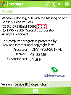

Сообщение Максим » 01 дек 2008, 10:57
Уже подкрался ближе к тому как у других работает :)
Windows Mobile Version 5.0 with MSFP
Supports the commonly-used method document.getElementById by the addition of the Messaging and Security Feature Pack.
Порыв в инете дальше, обнаруживаем MSFP в Windows Mobile 5.0 с AKU 2.0. Вот так вот... На ранних версиях MSFP не установлен. Соответственно смело полагаем, что Videonet Web-Client работает на машинках с ОС Windows Mobile 5.0 AKU 2.0 и выше c наличиствующем MSFP. Что и требовалось доказать :)
Где посмотреть версию AKU показано на картинке:

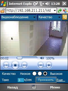

Сообщение Максим » 02 дек 2008, 16:53
Яхуууу.... 90% заработало и показывает :D Можно и мой в список внести с оговорками :)
Кстати я как раз не зря написал, что наоборот малое количество коммуниктаторов работает с вебом... и что глюк в самой Windows Mobile.
Значит вот что ...все дело у меня было в дллке WEBVIEW.dll. На форуме 4pda.ru нашел IEM6 выдранный из HTC. Путем последовательных экспериментов выяснил, что достаточно просто скопировать из IEM6 архива, взятого с 4pda.ru, эту дллку в папку Windows кпк. И вуаля...
