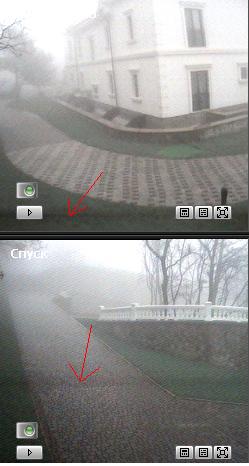

Добрый день ВСЕМ!!!
Помогите разобраться.
На нескольких камерах плавно появляются горизонтальные коричневый полосы и также плавно исчезают.
9 цветных камер, 1 чернобелая
На картинке может не так заметно, но в реале больше заметно.

Сложно сказать что-либо по приложенным картинкам - они слишком маленькие.
Предположительно, имеет место аналоговая помеха в видеосигнале, приходящем с камеры.

Если твои горизонтальные полосы медленно исчезают снизу вверх(как бы плывут), очень похоже на не стабилизированный блок питания. Если он один на все камеры, то может не хватать напруги на самые дальние по трассам, естественно на них плывёт картинка. Проверить легко: отключи все камеры, кроме какой нибудь проблемной, и смотри что произойдёт. Если всё хорошо, посади их на отдельный БП, или замени свой на более мощный.

Сообщение zzel » 21 янв 2010, 15:25
Спасибо, буду пробовать.
