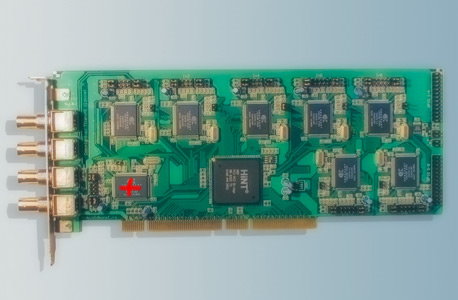

У меня аналогичная проблема на таком же оборудовании: Видеобластер TitanVN8 2 шт. в режиме коммутации, VN 8.7, IVS-V8.
Сначала проявилось на одной плате (входа 4,9,10,11), а позже и на другой - на тех же входах.
Пробовал клеить радиаторы - не помогает.
Исходя из этого рассматривается вариант замены одной платы на PowerVN8.
Вопрос - будут ли они друг с другом работать? (материнка ASUS P5E3 WS)
Или платы в ремонт сдавать? :roll:

Интересно получается! Система работает 5 лет. Сначала с одной платой, а через год добавили вторую - так первой начала глючить новая плата (гдето через полгода, а старая уже сейчас).
На рисунке я отметил расположение неисправного чипа на обеих платах. Видно что он находится в самом закоулочке и никак не обдувается. Возможен перегрев - но игры с дополнительными вентиляторами и радиаторами ничего не дают.
крестиком помечен неисправный чип
skoda
