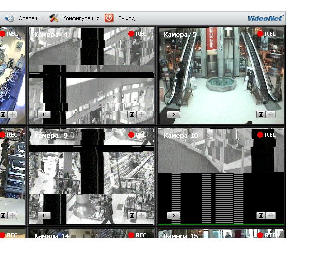

Добрый день!
Есть 2 сервера с одинаковой проблемой. На одном из чипов начинает рвать камеры через несколько минут после запуска программы. Помогает перезагрузка программы.
Сервера проработали года 3, проблема появилась сейчас. На обоих на проблемном чипе по 4 камеры. Ничего не менялось, проблема началась сама по себе. Чистку серверов делали, охлаждение нормальное. В чем проблема?
Сервер: Intel 7505SE 1GB 2-Xeon 2,8
VN8.2.300, 2 TitanVN8.
На втором сервере одна плата.
Прилагаю картинку и cab с первого сервера.

а что гадать то? чип сдыхает... вероятнее всего... по крайней мере если камеры подключены по схеме, то все сбойные камеры располагаются на чипе №1 - он и помирает. плату надо ремонтировать или менять.

Фигли, додумывать самим придется. Есс-но это чип. Да, это первый. Другое дело, что на 2-х платном сервере есть не используемые чипы на второй палате, а на втором серваке только одна плата на 8 чипов и все они используются.
