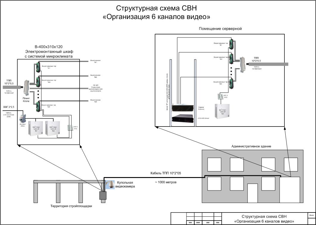

Сообщение Mihaetc » 09 июл 2009, 03:39
Более 1 километра и по проводам то нормально не работает ..
Почему какие проблемы :?:
По проводам есть такое решение

Сообщение Vibat » 09 июл 2009, 07:44
так пойдет (в прошлый раз правда было 2,3 км а стало 1 :D )
Не забудь видеотрансмиттеры Инфотех, бластеры PowerVN8 (или выделенный чип Conexant)

Сообщение Mihaetc » 13 июл 2009, 10:13
Максим
Не проще ли сразу IP-камеру поставить, с которой ВН дружит ?
Дело в том что видеокамера есть уже в наличии FUGA6-6.92-1
В бою всегда!!!
Mihaetc
