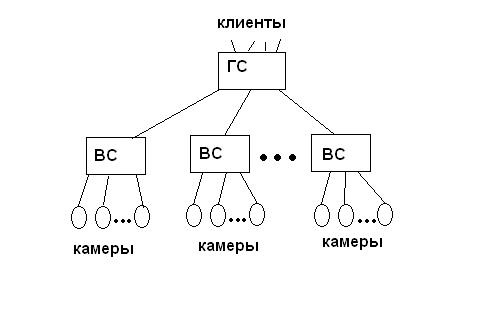

Доброго дня! Составляем видеонаблюдение на базе VideoNet 9 и не можем понять сколько и чего необходимо.
Хотим сделать так(вложение)
ГС - главный сервер,
ВС - виртуальный сервер.
1)Возможно ли это сделать и что для этого нужно?
2) Как лицензироватся будут ВС? На каждый сервер ключ? либо на ГС будут все ключи
3) При добавлении еще камер, лицензия докупается, и как выглядит? старый ключ "перепрошиваете" или новый ключ будет уже с добавлением кол-ва камер?

Aleks_kr писал(а):Доброго дня! Составляем видеонаблюдение на базе VideoNet 9 и не можем понять сколько и чего необходимо.
Лицензия выглядит в виде файла, например : VideoNet IVT-Real (00000).rslic
на виртуальных серверах нет никакого смысла строить видеонаблюдение, тем более на 9ке
на 8ке это хоть как то оправдано, и то только для тестовых целей
если сервер виртуальный, то должен уметь корректно пробрасывать USB устройства

На текущий момент, используя VideoNet 9.0 SP1 можно использовать все преимущества 64 битной ОС Windows и многопоточный режим работы IP камер.
Какую задачу Вы хотели решить, организовывая таким образом работу системы?
Одна копия ПО VideoNet работает с одним ключом. В ключе храниться лицензия. При изменении лицензии (докупка видеоканалов и пр) Вы получаете новый файл лицензии, который прошивается в ключ. Если запускать VideoNet на виртуальной машине, но для каждой копии VideoNet (для каждой виртуальной машины) потребуется свой ключ.

Predator писал(а):Какую задачу Вы хотели решить, организовывая таким образом работу системы?
задача организации видеонаблюдения в цехах, доступ нач.цехов в свой цех, а нам все это контролировать(настраивать, сопровождать) из одного места. Т.е объединить все "маленькие" системы в одну большую и свести их в одну "точку"(сервер) от куда будет это все управляться.

Aleks_kr писал(а):Почему не имеет смысла?
Виртуализация как бы щас прогрессирует.
- виртуального, я ставил прайм, не может воспроизводить, а так делает свое дело. Просто меня начальник долбит тем что он не видит аргументов припятствующих в организации видеонаблюдения на виртуальном. (сервер от IBM незнаю точно но там покрайней мере 32 гига памяти и процесоров 8 или больше)
VideoNet Prime что именно не может воспроизводить у тебя на виртуальной машине ? Должно всё работать.
Вот в 9-ке как раз смотреть трансляции на виртуальной машине вряд ли получиться, т.к она требует дискретную видеокарту "не хуже Ge Force GT 610"
Можно конечно запустить на ВМ только ядро, а смотреть ( я так понимаю речь идёт только про IP камеры) в другом месте. Но и здесь я бы не стал переоценивать "неограниченную масштабируемость системы". Скорее всего толком работать не будет.
Сколько у тебя IP камер, какие, с каким темпом и разрешением ты хочешь смотреть и записывать ?

Aleks_kr писал(а):Трансляция именно на сервере "Ошибка в подсистеме видеовыхода. CreateImage - CreateSurface 0x88760233"
значит твоя виртуальная видеокарта имеет объём памяти менее 64 мб или не поддерживает виртуальный direct draw
Не знаю какая у тебя ВМ, попробуй VMware
Aleks_kr писал(а): IP камеры. Бевард, Аксис, моботикс в основном.Тестировал пока что на 5ти камерах, а там будет больше, причем на много.. ~40-50 камер. А про разрешение 1024х768 вполне хватит, хотя некоторые и 640х480 будут.На сервере серверная часть - настройка, архивация и т.д. а просмотр на клиенте, либо с клиенского ПО(с возможностью просматривать архивы) либо через веб. А еще Архивы минимум хранить 5 дней.
Перед покупкой 9-ки я бы посоветовал воспользоваться программой Триал (IVS-Trial - цена 1500 руб.)
Понятно, и хотите реализовать это именно на физически одном сервере? ;40- 50 камер с разрешением 1024х768 и менее, можно запустить и на одном экземпляре VideoNet 9.0 SP1. Сервер на базе Dual Xeon E5-2630-V2 справиться...
Но может быть надежнее организовать распределенную систему, со своими независимыми серверами в цехах. Это обеспечит защиту от потери связи цехов и центрального узла. Если связи не будет, локально все будет работать.Архивы то же можно сделать локальными. Они все равно будет легко доступны по ЛВС.
Виртуализация полезна в задачах менее нагруженных потоками данных. Там где данных мало, а экземпляров ПО работающего много.
У нас же быстрее кончаются ресурсы железки (производительность процессора, пропускная способность памяти, скорость записи и т.д.), чем потребуется запустить на ней еще один экземпляр ПО.
